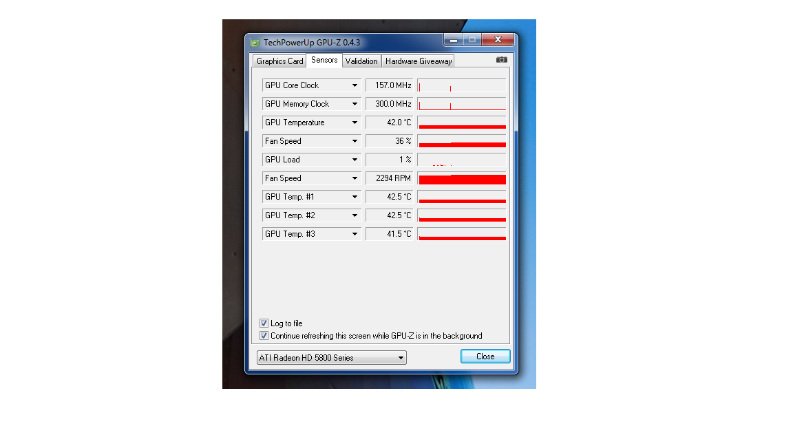

В общем у меня такая проблемка... Купил себе новую видушку - 5850 Msi, коробка, диск с дровами все ок, но после того как проверил уже в системе характеристику ее слегка удивился... Мне пишет 5800, что это такое? Может я что-то не так понимаю... Дрова фрэш, спецом под 7, прям аномалия у меня... Прошу вашего совета, что мне делать...

может 5800 series? :gigi:

Ag1l1ty
Тебе пишет серию карты :tomat:

Я так сразу и понял, но решил уточнить... А можно как-то сделать, что бы писало - 5850?! Чисто интересно... :)
Ps: Посмотрите мое вложение пл3, мне кажется с моей видухой что-то не так, или я реально гоню... Прошу вашего комента, а то что-то на душе тревожно... :-/

не мочи, нормально все.
