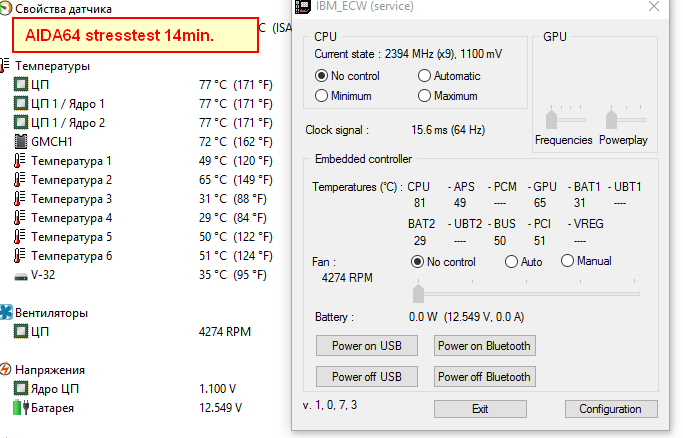

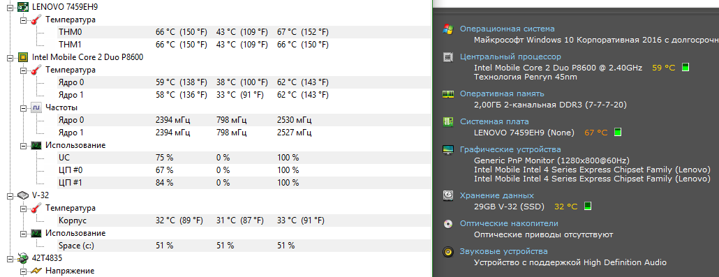

Хэлло амиго. Вобщем интересует температурный режим ноута, а конткретно компонента GMCH1. Насколько я понял, это либо видеокарта, либо чипсет.
Ноут имеет проц C2D P8600 2x2,4 GHz, видео Intel GMA4500, чипсет Intel Cantiga GM45.
В простое GMCH1 держится в пределах 50 градусов, при нагрузке успел увидеть 82 градуса, больше не видел. Это норма, кто поделится опытом?
Скрины в простое, и под нагрузкой на примере проигрывания видео в 1080р с ютуба прилагаю.

В простое отличная темпа.
geka3250
Имею X200t, GMCH - температура севера. У меня примерно равна температуре ЦП, обычно до 70гр под нагрузкой(напряжение ЦП понижено до 1.0В). Север на общей термотрубке с процом через термопрокладку. 4500MHD весьма холодный чипсет, и если термопрокладка на месте, а охлаждение чистое, то температура не должна быть такой.
Ещё у вас на 1м скрине 2 датчика GMCH, на 2м - 1, так что возможен глюк AIDA.

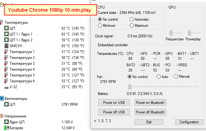

я смотрел через хром в полноэкранном режиме, данные смотрел после 10 минут воспроизведения.
установлен хром? есть возможность проверить? судя по темпе в 72 градуса, думаю результат будет как у меня.
при просмотре в 720р температура была в районе 70 градусов, при 1080р до 80 доходила. вроде все закономерно.
с охлаждением проблем нет, все чисто, пыли нет, кулер крутится очень легко, по ощущениям выдуваемый поток при нагрузке еле теплый.

Хром есть. Старые версии декодируют процессором - 100% нагрузка и тормоза, новые версии криво декодируют аппаратным кодеком - 20% нагрузка и тормоза. Но зачем мучать ноут, если это решается подбором софта? Поэтому пользуюсь IE11 - абсолютная плавность 1080р60 даже при фиксации минимальных 800МГц на процессоре. Как стояла 10ка, помню Edge тоже правильно ускорял видео.

стоит последняя 61я версия. нагрузка на проц доходила до 100%. никаких тормозов не замечено.
понятное дело, что смотреть в 1080 никто не будет, по сути на 12 дюймах и 720 много будет.
Отправлено спустя 37 минут 37 секунд:
ага, проверил в осле в 1080р - 70 градусов, и нагрузка проца в районе 30%
такой лом разбирать ноут менять термопасту... тем более, что есть ощущение, что толку от этого не будет.

вобщем поставил я IBMECW, промониторил с ним воспроизведение с ютуба, и сделал тест аидой.
данные температур с аидой разные, чему верить я не знаю, да уже и надоело.
перед продажей ноута хотел убедиться, что проблем нет. учитывая то, что после нагрузок температура очень быстро падает к нормам, буду считать что все в порядке, и замена термопасты не требуется.
