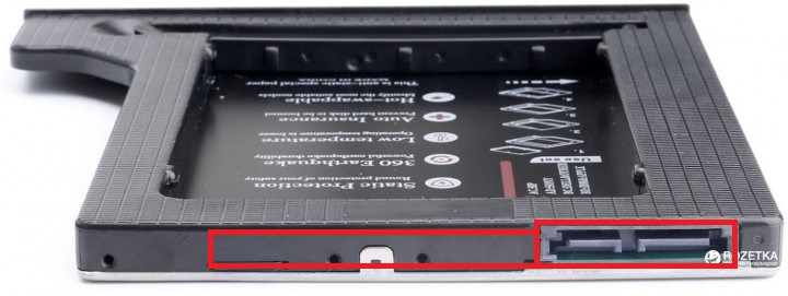

preem-palver
у вас просто затычка без переходника, покупайте карман 9мм и ставьте туда винт , единственное что у вас будет черная заглушка вместо белой , так как на вашей затычке морда не съемная :weep:
TheGuy
Аватара пользователя
Откуда: Київ
Сообщение
preem-palver
таки да - підтримую попереднього камрада - купуєте opti-bay тоненький,хоч в магазинах,хоч на олх.
може білий знайдете,але мені не зустрічались.Канонічний,але дуже геморний варіант - знайти "морду" від аналогічного повноцінного сідюка.Якщо шукатимете опті-бей на ринку,то можете ноут з собою взяти,і там на розборках десь шось знайти,бо сам по собі опті-бей буде без морди взагалі.
Ну,власне,все.Незрозумілим залишається рішення виробника залишити в заглушці місце для харда,написати там же про це,але не вставити ніяких конекторів на це місце.Ну да ладно.
Успіхів в цій процедурі!
якщо все буде геть погано-погано,і стане скучно-скучно,то можна з заглушки зрізати морду і приклеїти на опті-бей.

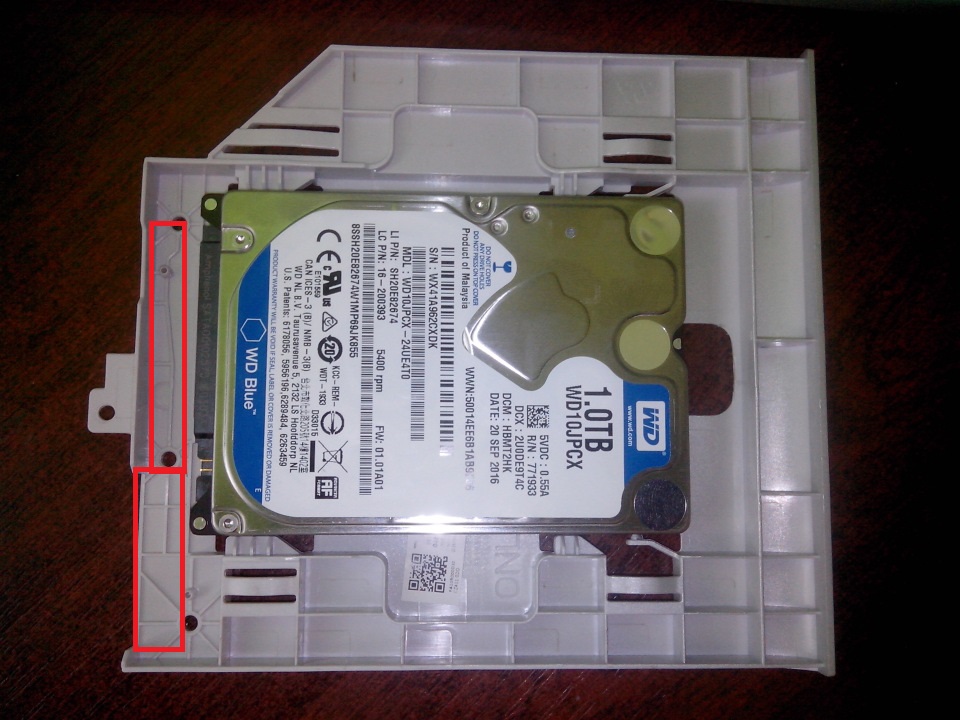

Мне кажется, HDD можно присобачить на эту заглушку.
Во-первых, лапки чётко попадают в боковые отверстия с резьбой.
Во-вторых, снизу все четыре отверстия совпадают с отверстиями с резьбой на HDD.
Осталось узнать, что за шлейф с переходником нужен, чтобы соединить жёсткий с тем гнездом, что виднеется в глубине на фото выше (в прошлом моём сообщении).
В SSD такие же выход и крепления? Или для него понадобится иной шлейф?
Вернее, не так. SSD-то я хочу поставить на место, где стоял HDD. Что мне ещё нужно докупить?

Как называются эти два разъёма?
Первый - под HDD.
Второй - тот, что виден в дыре от оптики (MicroSATA?) :
Мне не хочется чёрную или белую крышку под этот ноут.

Evergod
Сообщение
Нужно из черненького вытянуть плату, и всунуть в беленький, если не войдет то подпилить пластик.

з огляду на конструкцію "рідного" лотка - відступ від конектора харда до стінки і виріз біля конектора плати - жодних проблем з втіленням варіанту Evergod виникнути не повинно.
