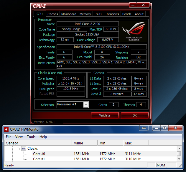

Подскажите пожалуйста.
Вот есть Intel Core i3-2100 3.1GHz/3MB/NoTurbo (BX80623I32100) s1155 BOX
У него как бы по спецификации turbo boost отсутствует.
Вопрос такой: почему при нагрузках у меня на тактовая частота растет, а при снятии нагрузки тактовая частота проца падает?
2100 не должен ли работать на фиксированой частоте?

Турбо нет, но должна быть технология энергосбережения.RedShift:i3 2100
Вот она и скидывает проц до 1600.

"Intel SpeedStep® Technology"
