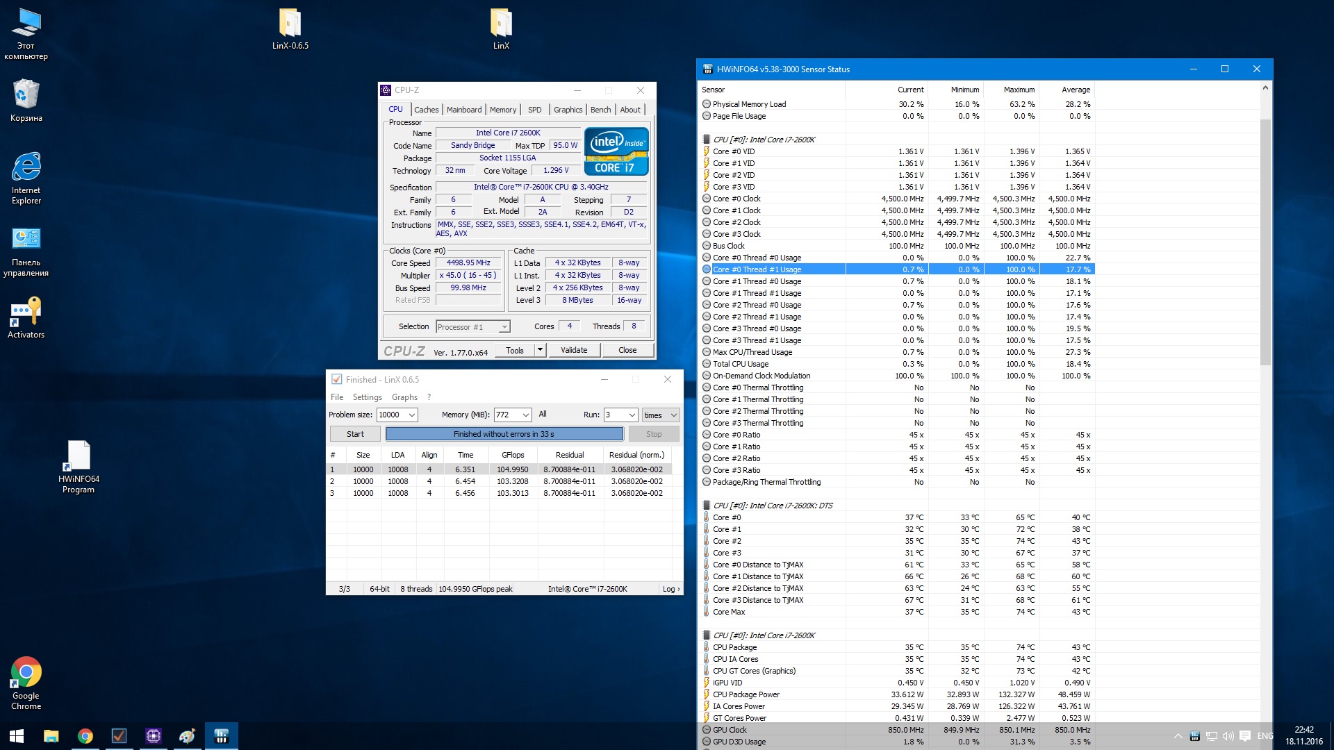

Приобрёл комплект у камрада MSI Z77-G45A+Core i7 2600K, поставил башню BeQuite Dark Rock Pro C1, озу 2х4 XMP3 Corsair 1600 mhz, блок 750W Sentey, температуры в нагрузке в районе 70 градусов, разгон 4.5 ггц 45 множитель и 1.3 напряжение, все тесты проходит, загрузка везде по 100% и ядра и потока, в linx 0.6.5 AVX результат на скрине.. в 3d mark 2011 физика просто 8 кадров в секунду при тесте, при чём на моём i3 6100 было 20!!!, в Fire Srike физика чуть веселее 20 fps хотя на i3 6100 была 25, в общем не знаю куда копать, bios сбрасывал, винду свежую накатил, помогите!? Заранее спасибо !

tiagraТаки с амдешной картой 20фпс в физике было? Как по мне в линкс вполне нормальный результат

тест физики делается отдельно от видео, и его можно отдельно запустить, и чем нормально если на i3 6100 было 25 а на i7 2600K 20 ? хотя по всем обзором в 2011 марке при P тесте результат около 11 000 попугаев в разгоне?*sam*:tiagraТаки с амдешной картой 20фпс в физике было? Как по мне в линкс вполне нормальный результат
