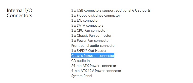

REALpredatoR
Сообщение
xpawex:Имеется материнская плата p5b se, при запуске выдает ошибку:
"cmos settings wrong
chassis intruded fatal error system halted"
Где-то на Мат.плате есть датчик открытия корпуса. решение - если датчик подключен, то закрыть корпус и перезагрузиться 2 раза. Если датчик не подключён, то искать датчик, замкнуть, и перезагрузиться 2 раза. Обычно припаян на 3-х пиновом проводе. :)

REALpredatoR
Сообщение
Stas вроде по русски написано, не?
Вот для тебя убогого даже спецификацию на эту МП нашёл.
BigTypoon
Аватара пользователя
Откуда: Борщагівка - Позняки
Сообщение
REALpredatoR
ну ты не убогий, а просто слепой ган.
Коннектор есть, а "датчика" нет. (об этом и написано на приведенном тобой скрине)
Его можно купить и поставить, что делают в серьезных конторах.
REALpredatoR
Сообщение
BigTypoon что-то я не пойму... у вас мозгов не хватает прочитать 3-ю строчку сообщения ТСа? Там вроде ясно написано не?
Для особо убогих... чтобы плата работала, датчик и соответственно коннектор надо замкнуть.

REALpredatoR
Сообщение
BigTypoon да что ты... ну подождём ответа ТСа, и посмотрим кто тут дятел :D
