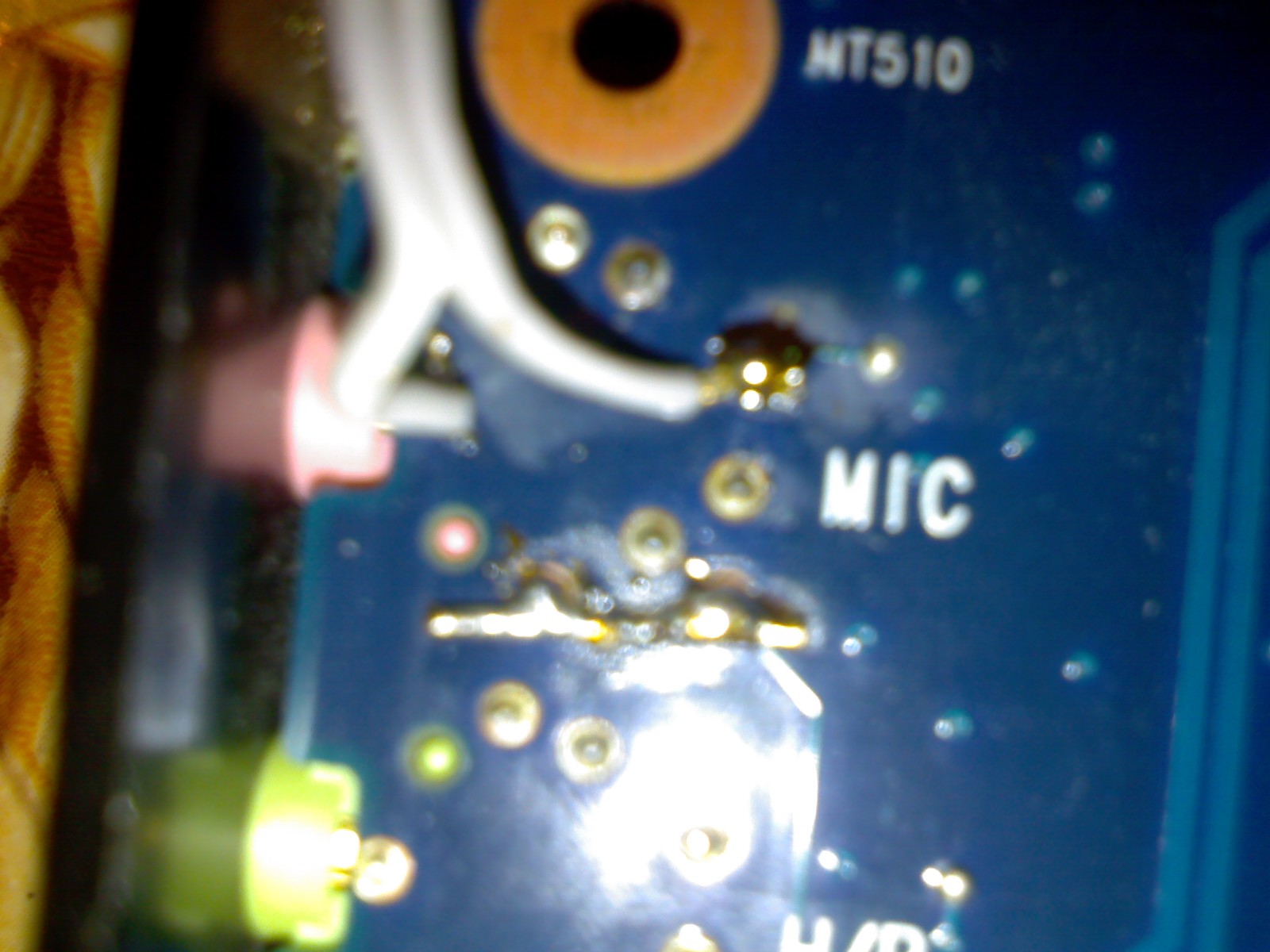

Микрофон подпаиваеться к разъему mic на плате + ставиться перемычка которая говорит, что микрофон подключен.
В левой защелке прорезается небольшое отверстие для прохода звука. Прекрепил с помощью клеющего пистолета к левой защелке, между креплением и защелкой.
Микрофон брал от мобилки.
Готовый результат забыл сфоткать.
При включении внешнего микрофона, внутренный отключаеться.
