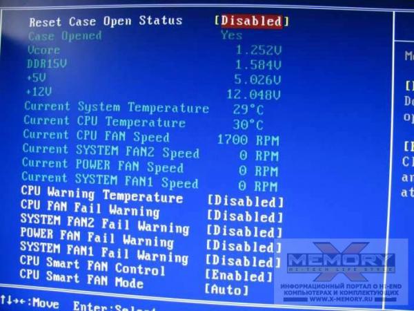

Всем привет. Парни помогите разобраться. Мать Gigabyte GA-P55-US3L, проц и5-750, кулер на него Cooler Master Hyper 212 Plus RR-B10-212P.
Так вот, не могу в матери зафиксировать скорость вращение оборотов кулера на проц, кулер 4 пиновый. В биосе нашол токо это. Где собака зарыта?

Зафиксировать - это что бы он постоянно на макс. оборотах крутился?
Выключи CPU Smart FAN Control

самая нижняя строчка, в положение "мануал", или что там подобное есть

в нижней Auto - PWM - Voltage

нет, на макс оборотах мне не конает, воет он как скотина))), необходимо самому выставить обороты вручную

PWM нужно выбрать - будет тише всего. У меня во всяком случае было так когда с боксом игрался,обороты блыи около 800

тада реобас в помощь, или какая-то гигабайтовская утилита

Бесит, когда турбо ключена, идет загрузка проца, то кулер начинает крутитса быстрее.

в ручную низзя,ну тоесть ты не можешь ввести с клавы 1200об и оно так будет.... Может так можно в спидфане,не знаю я им не пользуюсь .

выбирал я ПВМ, он все равно варьирует на свое усмотрение, без реобаса никак не удастся зафиксить обороты?
Добавлено спустя 1 минуту 22 секунды:
млин, придется EasyTune 6 ставить может там есть что то, а жаль (
Добавлено спустя 45 секунд:
Спид фан не конает, проверял

Все зависит от вентилятора, в случае ПВМ, у него есть граница, ниже которой он не опустится никогда(предположу 900об.), а если включить Voltage, то обороты от мин(0 об.) до макс (вроде у него 2000)
В общем я свой 4-пин контролирую через Voltage, в простое - 600-700об.

то есть ограничить его (ну допустим выше 1400 оборотов) никак не удастся?), может в зависимости от температуры можна настроить. У меня под ОССТ 30мин теста линпак температура выше 60 не подымаетса.

Из БИОСа нет, но можно тем же EasyTune или Спидфан.
№2: Поставить другой вентиль или подцепить сопротивление и контролировать напряжением
