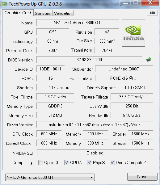

После софт вольтмода Sparkle 8800gt 512mb (NiBiTor'ом снял, добавил в питание EXTRA 1,1v - через дос обновил прошивку с помощью nvflash 5.88, в общем всё как написано вот здесь http://people.overclockers.ru/6a6a3uHa/record1" target="_blank , частоты не зашивал).
Загрузился, все работает, но даже по атитулу заметил падение фпс с 600 до 250-300. Запустил 3d mark 06 - уже по первому тесту стало видно, что фпс упал раза в 2-3. На номинальных частотах (600/1500/900) работает тоже плохо. драйвер переустанавливал. 195.62.
ОС win7, конфигурация в профиле.
подскажите, в чем причину искать.

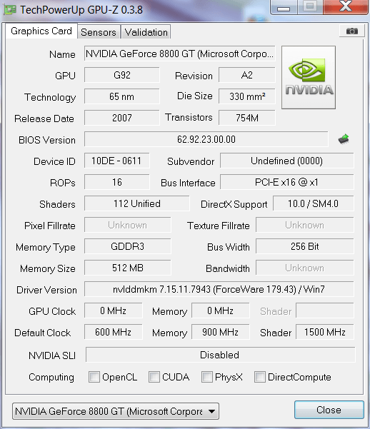

снес драйвер видео в безопасном режиме - теперь драйвер вообще не устанавливается, установка заканчивается тем что "параметры системы не изменены" и показан драйвер 179.43(я так понял виндосовский стандартный)... походу в винде дело?

сохранил, уже откатился до старого, а винда все равно не хочет дрова ставить, пишет то же самое в конце установки... "параметры системы не изменены", а gpu-z показывает вот такую картину.
http://gpuz.techpowerup.com/10/01/06/hms.png" target="_blank

andrey.nk, а писяяй в х1 не слетел?
... у тяж тама на скрине всё написано
MrRIP
- Откуда: Крым, Бахчисарай
Писиай в х1! Потому и тормаза. Ковыряйте мамку и винду.

таки да, поковырял, вернул x16, теперь всё работает нормально!
Спасибо.
