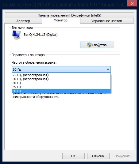

Не могу поставить больше 60гц на этом мониторе. Переставил винду, 9000 перебивал дрова на монитор всякими способами, которые были найдены в гугле.
Конфигурация компа:
CPU: i5-4670k
Motherboard: z87-Pro Asus
Monitor: BenQ XL2411Z
Graphics: соответственно встроенная в проц intel hd 4600
Монитор подключен к материнской плате через DVI-D кабель.
Дискретной видеокарты пока нет.
В чем причина отсутствия обещанных 100-120-144hz на данном мониторе@1920х1080р???
Мои догадки, что это всё из-за мат. платы, она вроде как поддерживает максимум 60гц или я не прав?
Помогите/подскажите в чем проблема?
Прилагаю пару скринов.

Твое интегрированое видео не умеет работать с фуллхд при100-120 герц, дискретную карту вставь, хотябы для проверки( у друга, тестя возьми)

Не будет на встройке 120 Гц, видеокарта нужна.
При том, как оказалось, еще и c видеокартами бывают танцы
Как же я был удивлен, когда выяснилось, что на 7970 Lightning оба разъема DVI-I
