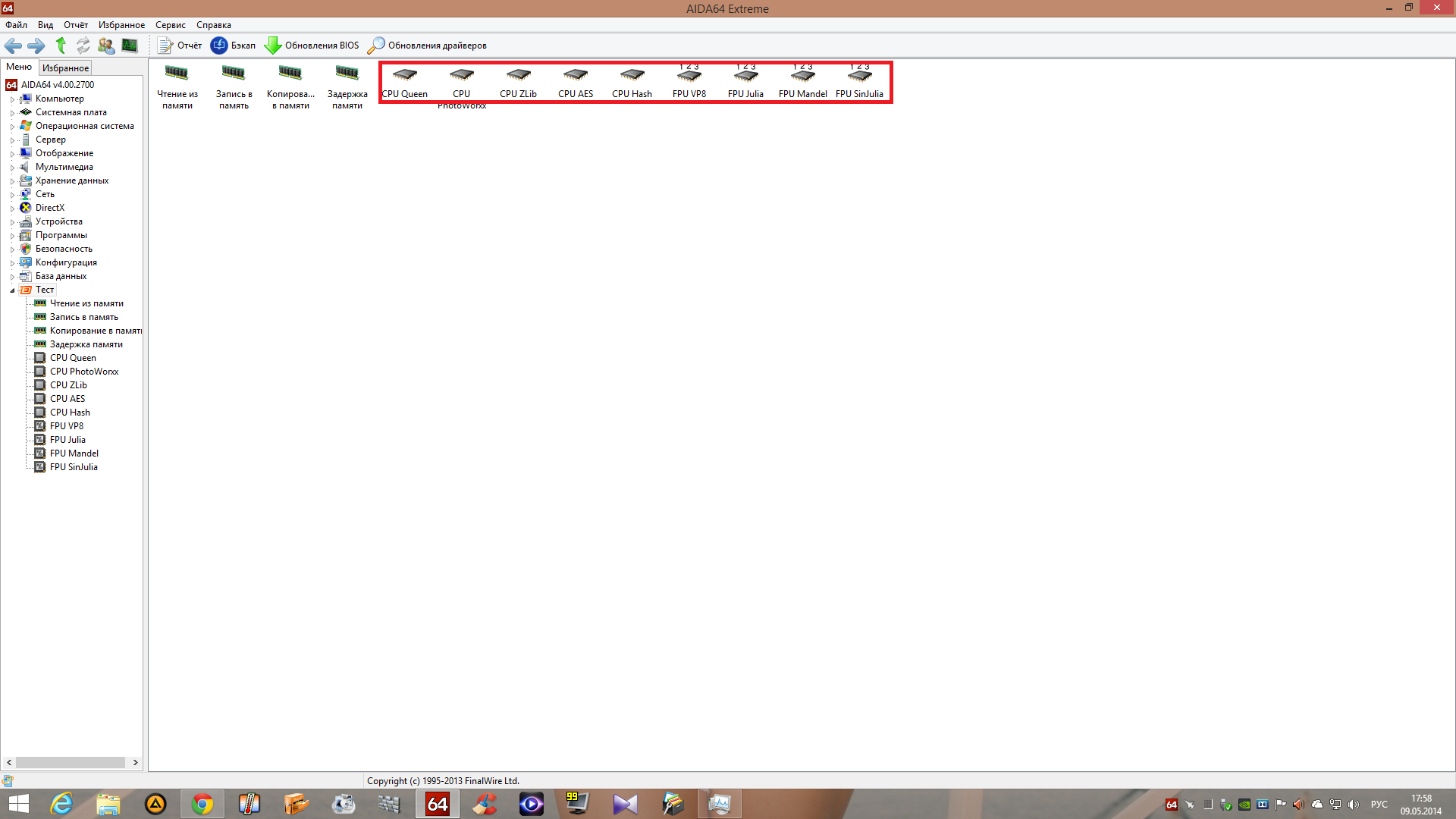

pricol
чем мониторить?
в режиме питания уже стоит максимальная производительность. при этом максимальные тесты как аиды так и винрара ничего не меняют

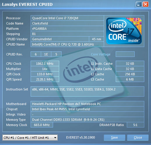

pricol
Turbo Boost Technology
было бы применимо.
Но по данным и по паспорту минимальная частота 1.6
И на других моделях так и есть в тестах а тут занижено.
Добавлено через 18 минут 3 секунды:
вот какие дожны быть данные у моей модели
Добавлено через 56 секунд:
как видите данные в половину меньше и по множителям тоже
как это исправить?
было бы применимо.
как это исправить?
