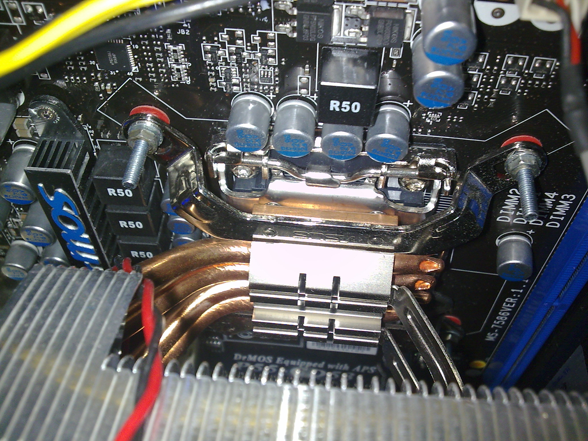

А не подскажите, нет ли крепления Mugen 1 на 1150. Родное под 775 можно конечно растянуть, но как-то ненадежно (перекашивается).

Для себя вижу вариант взять крепление от 775, убрать защелки и установить на винты с бєкплейтом. Где бы такое купить?

Ставь на пластиковые стяжки :gigi:
А если серьезно. Берешь надфиль и протачиваешь в креплении под 775, отверстия для 115*
Как бы уже известный вариант, к тому же бесплатный.

ага добавь 200-400грн и получи 1-2 градуса, совет на миллион). продать и купить любой сможет, многие у нас в стране так и делают. А вы проявите смекалку, разница, то в мм не такая и большая, в интернете вариантов море, крепление не так давно продавалось на форуме.

Пока решил% найти бэкплейт, убрать защелки и посадить на винты+пружины. (теперь надо все это найти).

Prey2006:ага добавь 200-400грн и получи 1-2 градуса, совет на миллион). продать и купить любой сможет, многие у нас в стране так и делают. А вы проявите смекалку, разница, то в мм не такая и большая, в интернете вариантов море, крепление не так давно продавалось на форуме.
Делал когда-то так же как и в статье со своим ASUS Triton 75 после переезда с 775 на 1156.
Винтики только на М3

Завтра поеду на радиорынок, попробую прикупить бэкплэйт и винтики с пружинами.
