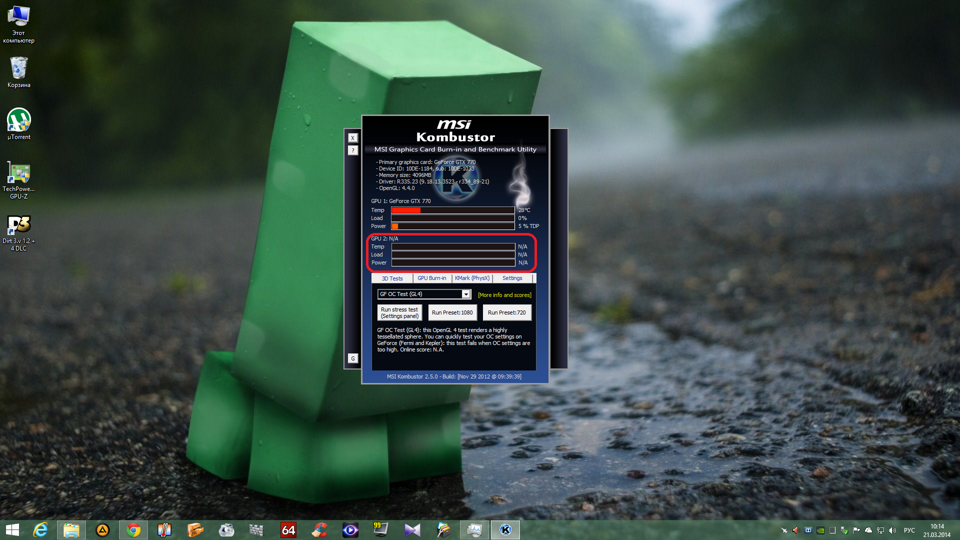

у меня комбастор нагружал только 1 видео, если был кросс
ещё в gpu-z будет видно, включен ли кросс\слай или карточки работают не вместе
________________________________________________________________________
у меня две ( и на ноуте тоже, со встройкой в кроссе тоже нагрузка на обе, может просто профиль надо было поставить на оный )

Всё получилось. правда пару раз винду переставил.
Скачал комбастор там всё видел и до перестановки винды а вот в 3дмарк давало ошибку.
теперь норм.
