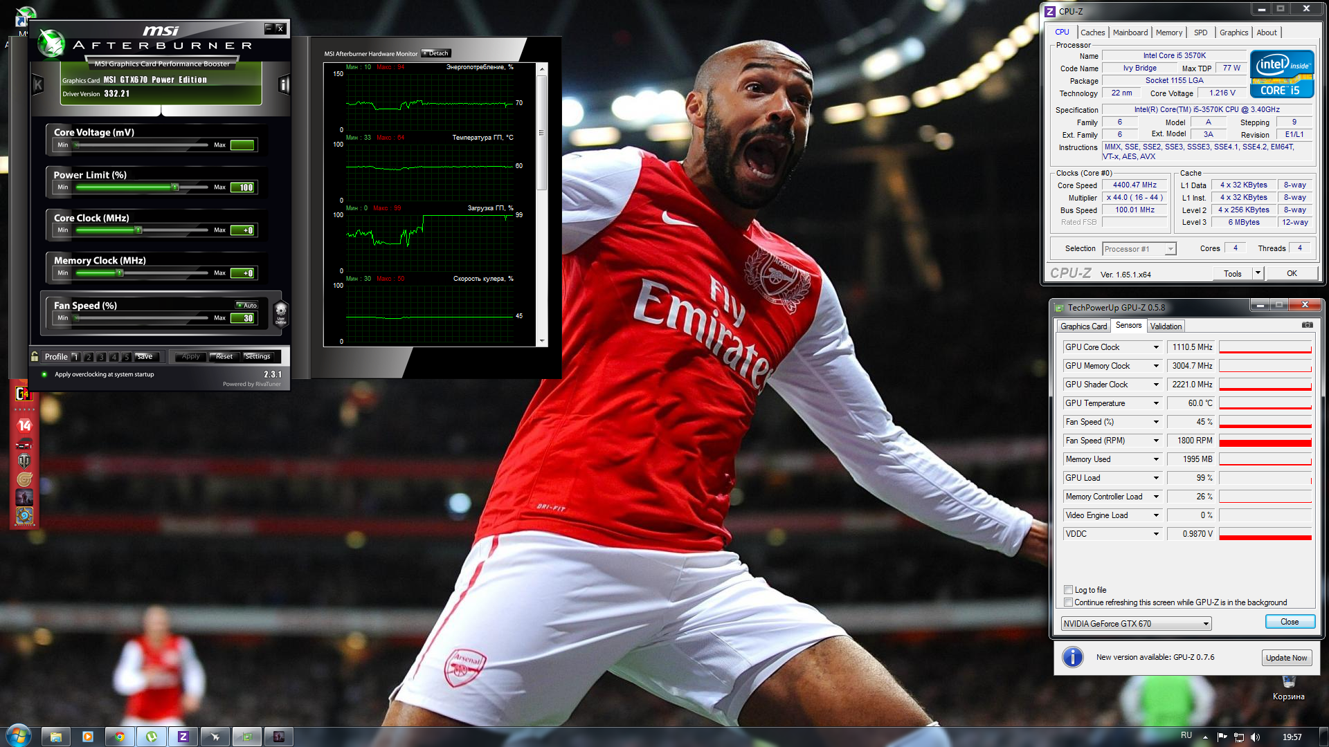

Скрины
Сразу скажу,скидывание разгона не помогает,на скрине после падение фпс что то грузит видеокарту,если перехожу на интегрированное то моментальный вылет,только заходишь в игру.

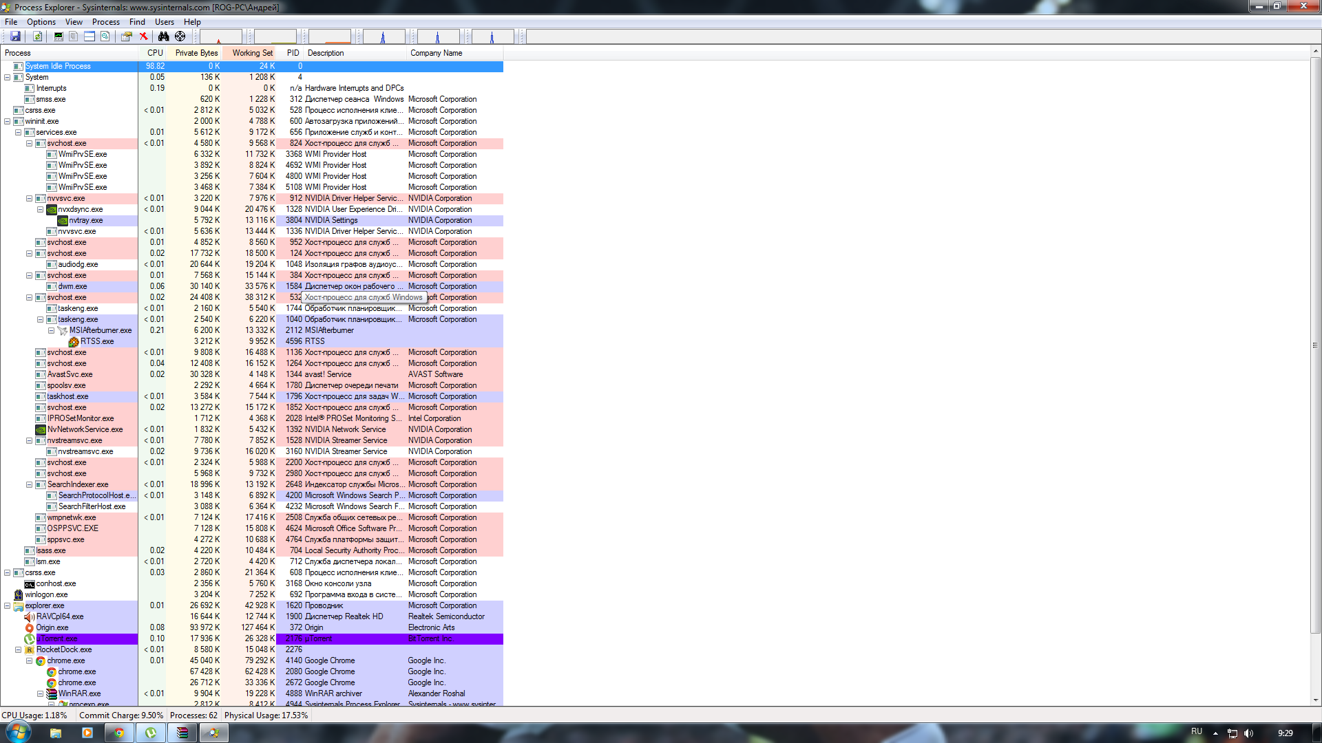

А когда-то же был вирус, который жрал ресурсы видеокарты. Кранчил он там или что. Проверял на вирусы?

посмотри процессы, через Process Explorer

Sergey771:посмотри процессы, через Process Explorer
Так что там?
http://technet.microsoft.com/en-us/sysi ... 96653.aspx

Process Explorer
Скрин.
