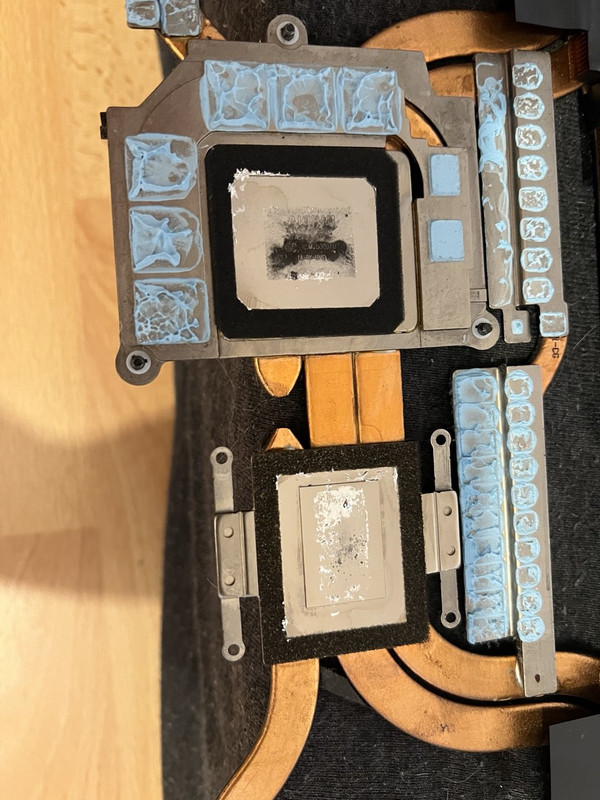

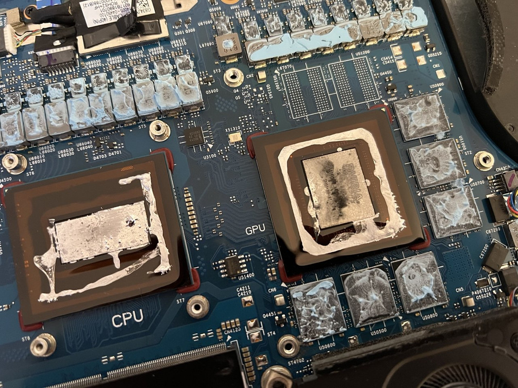

walkman3000: 02.05.2025 17:55вимбачте, то мабуть в мене пече від опенбокса зефіруса на 4080 за 900$ на бестбай
я теж раз взяв "опенбокс", брав на amazon.de там є у них для цього "Amazon Retourenkauf", якщо перевести то типу "покупка возврата" (але що там по факту не відомо, опенбокс, возврат, рефаб післягарантійний) але приїхав ноутбук який після запуску фурмарка одразу пригав до 92 градусів причому по ГПУ і він одразу в захист йшов і по ССД напрацювання було велике. Пломби на СО були зірвані і під ними було отак:
Изображение Изображение
я на 100% впевнений що проблема була в звичайному памп-ауті ЖМ бо там аж підкоптилось і на ГПу не було зовсім металу, його треба було просто обслужити. Але тоді в продажу з`явився саме той який я шукав і тому в 14 денний термін доплативши замінив на інший, аргументувавши тим, що у нього проблема с процесором)) без зайвих питань і проблем, хоч в цьому плюс... А розповів я до того, що не дуже гарні покупки бувають попадаються як "опенбокс" тому треба обережніше, не вестись на халяву або якшо вестись то тільки там де є гарантія на повернення. Я взагалі трохи шокований що таке продали на амазоні... але хоч забрали. У нас би побачили що немає пломб і до побачення, яб не зміг ніяк довести, що це попередній власник бо купував як "Amazon Retourenkauf".
