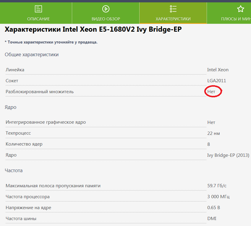

Та что ж вам E5-1680V2 так не угодил :)

Доступностью 2687W2 и 1680 тый не интересен был как проц. Когда в доступе все камни по 2011 то выбираешь уже по каким то определенным критериям .Если бы мне надо был 3 гигагерцовый 8 ядерник то я бы выбирал из других вариантов. Из всех Е5 именно 2687Wv2 подкупил своими ТТХ. У него аналогов из коробки нету. И в будущем если энтузиазм не исчезнет то можно взять на том же тао мамку под 2 котла и поставить пару 2687Wv2 а 1680 тый- "болтозавр"

Святой:Из всех Е5 именно 2687Wv2 подкупил своими ТТХ. У него аналогов из коробки нету.
Т.е. он у вас работает на штатных частотах? И поэтому 2687W v2 однозначно некуда апгрейдить? И вы конечно сравниваете его со стоковым 1680 v2?

Я его сравниваю с тем 1680 который мне предлагали. И да мой работает не на штатных но апгрейд я рассматривал исключительно в рамках х79 поэтому и выбор пал на 2687Wv2. Он не по числу ядер не по стоковым частотам не по общему объему кеша не является лидером но его ТТХ именно в своей сумме.
1680 это более простой проц с более низкой как штатной частотой так и частотой буста и отсутствием возможности работать в двухпроцессорной системе. Он на время анонса не позиционировался как вершина 8 ядерных чипов для 2011 сокета. Наверное сейчас кто-то скажет что слышали мол у 1680 анлоктный множитель но пока что все 1680 тые которые были протестированы продавцами с которыми общался не подтвердили этого как и сама интел.

Святой:Наверное сейчас кто-то скажет что слышали мол у 1680 анлоктный множитель но пока что все 1680 тые которые были протестированы продавцами с которыми общался не подтвердили этого как и сама интел.
У 1680v2 100% анлокнутый множитель :) Этим он и заманчив. Те же 8 ядер, тот же кэш 25М.
Вот вам результаты Валидатора по 1680v2 выбирайте, который нравиться :) 4,3Гц они берут довольно легко, выше уже нужно возиться.

У меня ссылка не открывается но я верю что Е5 могут разгоняться. Я и по 2687Wv2 в этой теме кидал линг на валидаторы http://valid.x86.fr/top-cpu/496e74656c2 ... 343047487a. Что от 2687Wv2 ожидать я знал изначально а вот на счет 100% разгона 1680того ... все те продавцы которые тестили их не подтвердили наличие анлокнутого множителя и обзоров на 1680 тоже не видел где его рекомендовали бы как проц для разгона. Возможно в будущем лично пощупаю его. Но брать процы на таобао в надежде что попадется какой то супер разгоняемый - не лучшая идея так как если попадется не разгоняемый то отсылать его обратно в Китай? не думаю что заманчивая перспектива.
