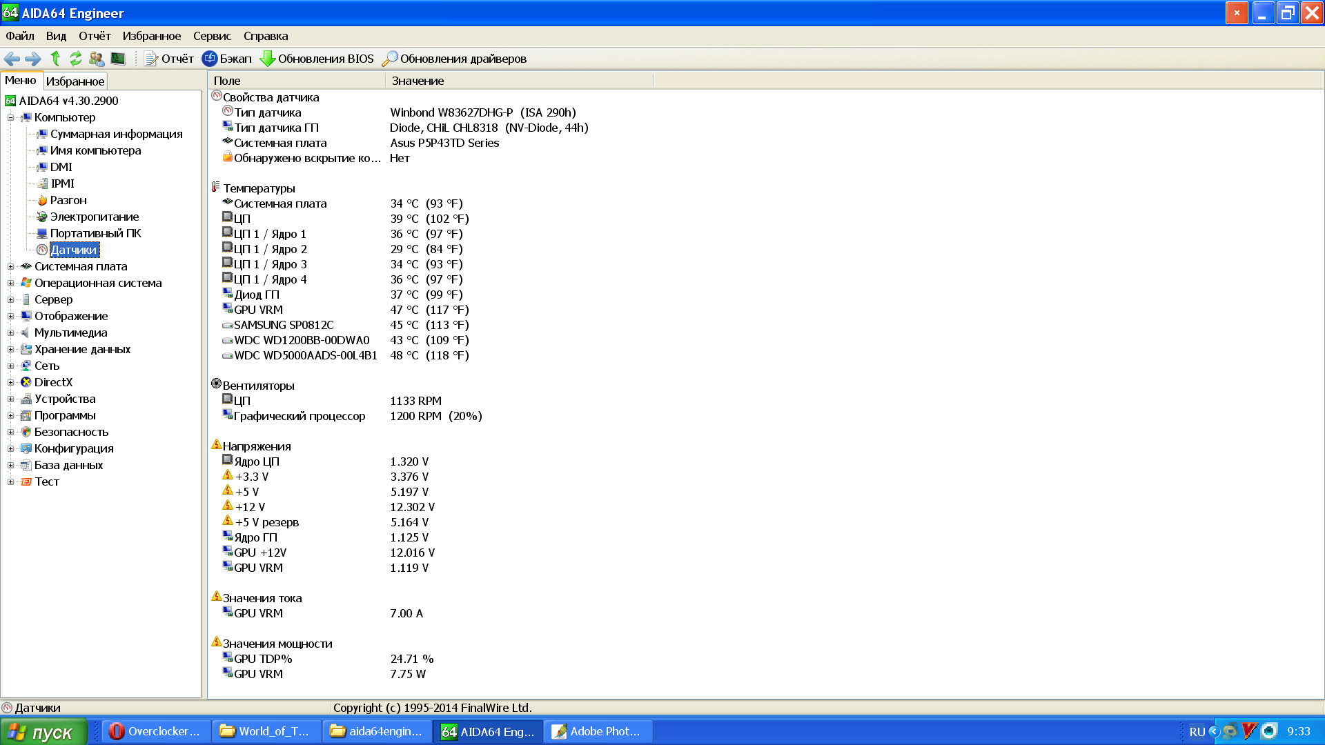

fastfinger:Какой процессор выбрать для разгона L5430 L5420 или E5450? Так как печка не нужна от Х серии решено отказаться. Насколько разгоняются данные камни? Будет работать на GA-P35-DQ6 (rev. 1.0) в молодости при экспериментах по шине ходила до 500 Мгц. Охлад Aerocool Dominator если не хватит заменим на 10ю Performу.
Если будет полезно мой e5450 на p5p43td 420*9 1.32v nb 1.15v Моя мать не позволяеть выше подымать fsb без поднятия pcie выше 100 Это сразу после длительной игры wot на высоких Брать рекомендую только ревизию E0 я брал тут http://www.aliexpress.com/item/Original ... 93893.html" target="_blank шло около 20 дней
