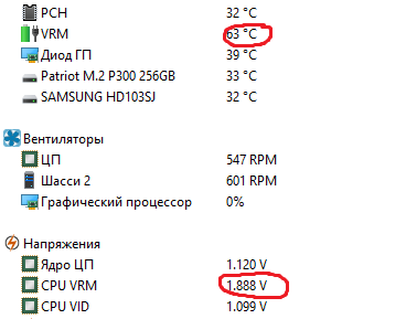

Не хотел плодить тему, вопрос: есть плата Asus X99-a, напряжение VRM на auto фигачит на 1.88v постоянно. Пофиг какой процессор, разгон\сток, бездействие или 100% нагрузка. Почитал что это норм, по заводу. Но блин под ногами обогреватель появился и кошка его облюбовала
. Можно ли уменьшать в биосе напряжение на VRM и до каких значений?

XXXshadyXXX
Совсем не в тему
1.7 пробуй, смотри на стабильность, просадки vcore (в зависимости от др настроек питальника)
Совсем не в тему
