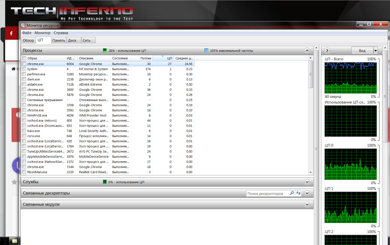

ncrs
Доброго времени.
Столкнулся со странной ситуацией.
M18x R1. 2960XM, 24Gb, 780M. При открытии некоторых сайтов, например TechInferno, температура процессора за секунды, по показаниям датчика, возрастает до 90 градусов Цельсия, вентиляторы изображают турбину.
Стоит закрыть вкладку, температура почти мгновенно возвращается до исходных значений.
На подавляющем большинстве других сайтов температура процессора и обороты вентиляторов нормальные.
При запуске чего-нибудь тяжёлого, например Valley Mark, температуры CPU и GPU тоже нормальные для нагрузки и гораздо ниже, чем в случае с сайтом TechInferno.
Что это за аномалия такая?
Вот фото с показаниями в пределах одной минуты :

Radeonfail
Это майнерncrs:Доброго времени.

ncrs
karabasius, да, у вас минимальная загрузка, у меня так :

ncrs
На всех браузерах такой прикол? Или только на одном конкретном сайте? Попробуйте его же через эксплорер открыть.
ncrs
На Chrome это точно есть. На IE глянул - нет, загрузка CPU и охлаждения минимальная.
Такое не только на TechInferno, но таких сайтов я видел считанные единицы.

ncrs
Значит пока нужно пользоваться другими браузерами. У меня с последним апдейтом винды 1803 просто виснет система, когда работаю с хромом. Об этом много пишут в сети. Убрал hardware acceleration в настройках браузера. Вроде помогло.

Zaelot
- Откуда: Я з України Харків це біля Європи
У меня такая же ерунда была , сбросьте браузер на дефолтное состояние и поудоляйте дополнения , все решится
