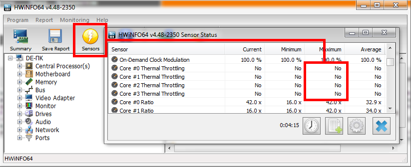

Воспользуйся HWiNFO. Очень хорошая программа, объединяющая в себе качества AIDA64 для сканирования и CPUID HWMonitor для мониторинга, даже превосходящая их.
В самой программе нажми «Sensors», далее найди «Thermal Trolling». Оставь мониторинг в фоне, а после игры посмотри на значения. Если Yes, то был срыв в троттлинг.
