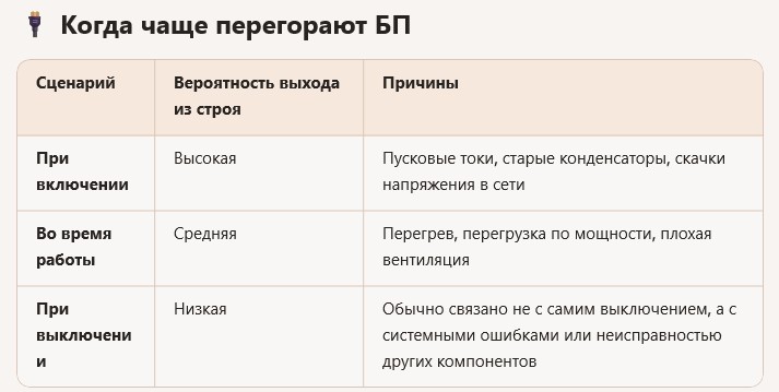

Avenger80
Аватара пользователя
Откуда: Харків
Сообщение
QFlash
Так и лампочки чаще перегорают именно при включении. Точно так же и БП часто перегорают именно при запуске.

Avenger80: 11.03.2026 19:41 Так и лампочки чаще перегорают именно при включении. Точно так же и БП часто перегорают именно при запуске.
Это разные механизмы. Даже лампы разных типов перегорают по-разному.
