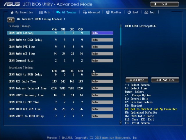

Что-то не хочет выше 2400, пробовал шиной даже немного до 2450, уже testmem5 ошибки кидает (Феном Феномыч:feniks_tm
Модно не на 1, а на 2 уменьшать. И проверять в повседневной работе и играми, что бы бублики бесконечно не крутить. А выше 2400 не едет?
Отправлено спустя 5 минут 2 секунды:
Что-то не вижу здесь привычных субтайминговФеном Феномыч:feniks_tm
![:( :(](./images/smilies/frown.gif)

Скрин сразу не прикрепился. смотрите выше. Мать Asus X79-Deluxe. Вот текущие "попугаи".Феном Феномыч:feniks_tm
Может дело в маман, тут не подскажу. Значит крутить основные и вольтаж. Может обновленный биос даст иное меню

Поспрашай людей с ксенонами - может в этом дело? Потому как по обзору 2013 года с биос 0401 - всё там естьfeniks_tm: ...Что-то не вижу здесь привычных субтаймингов
- ТАДАМ
- ПОЛНОСТЬЮ https://ru.gecid.com/mboard/asus_x79-deluxe/
Прятать под спойлер можно и нужно. С "попугаями" всё нормально.feniks_tm:...сразу не прикрепился. смотрите выше...

Так у меня тоже самое, я просто пролистал до вторичных сразу.shatun:Поспрашай людей с ксенонами - может в этом дело? Потому как по обзору 2013 года с биос 0401 - всё там естьfeniks_tm: ...Что-то не вижу здесь привычных субтаймингов
- ТАДАМ
shatun
- Откуда: Запорожская глухомань
Тогда, как писали выше - никакой проблемы нет. Там в большинстве МП стоит "АВТО" и единицы эти значения меняют.feniks_tm: Так у меня тоже самое, я просто пролистал до вторичных сразу.
