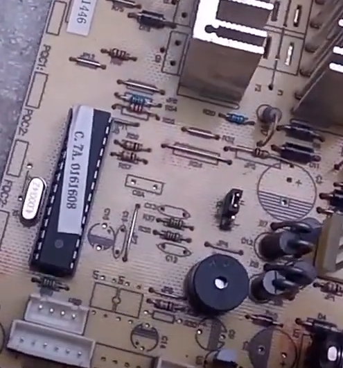

merss420
Сообщение
Доброго дня всем. Подскажите как отключить Грин Повер или таймер в ибп sven reserve 650. Хочу от гелевого аккумулятора (40 ампер) запитать гм что его. Нагрузка ват 150-200, на часа 2-3. Фото платы есть. Обычно резистор ищут, но тут информации вообще нет. Кстати тут скидывали ибп logicpower, плата точно такая же, вроде бы - golbogdan, не решили эту проблему?

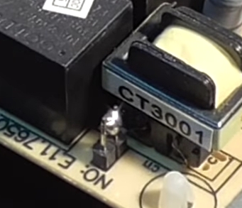

Alex+
Сообщение
Подивіться також, як підписаний джампер, що ховається біля трансформатора струму, який, доречі, вимірює рівень навантаження на дбж.
Там на деяких екземплярам стоїть перемичка
Також, поки шукав інфу по своїм загашникам, звернув увагу, що на деяких платах був встановлений ще один джампар тут:
За що вони відповідять сказати не можу, зараз немає під рукою цих дбж, техпідтримка шифрується, а в мережі жодного згадування.
Тому якщо вирішите ризикнути - під свою відповідальність
merss420
Сообщение
Біля трансформатора джемпер є, але перемички немає, так і підписаний як на вашому фото - on.
Другий джемпер як на Вашому фото біля бузера також є, але перемички немає. Підписаний як ol-w.
Є ще один джемпер ( також без перемички), підписаний як cha.
Який з них замикати? Звісно що под мою відповідальність)))

merss420
Ті що на фото. Але не обидва одночасно
Відправлено через 2 хвилини 44 секунди:
То взагалі то NO тобто номер :)
merss420
Сообщение
Ааа, no))) добре, відпишу по результату, дякую.

merss420
Сообщение
Alex+: ↑ 02.02.2023 21:10 Подруге - маркування контролеру перепищіть
Доброго дня. Пробував погратися з перемичками, не вийшло. Все як і є.
Маркування контролера - HR6P73P8DBL
