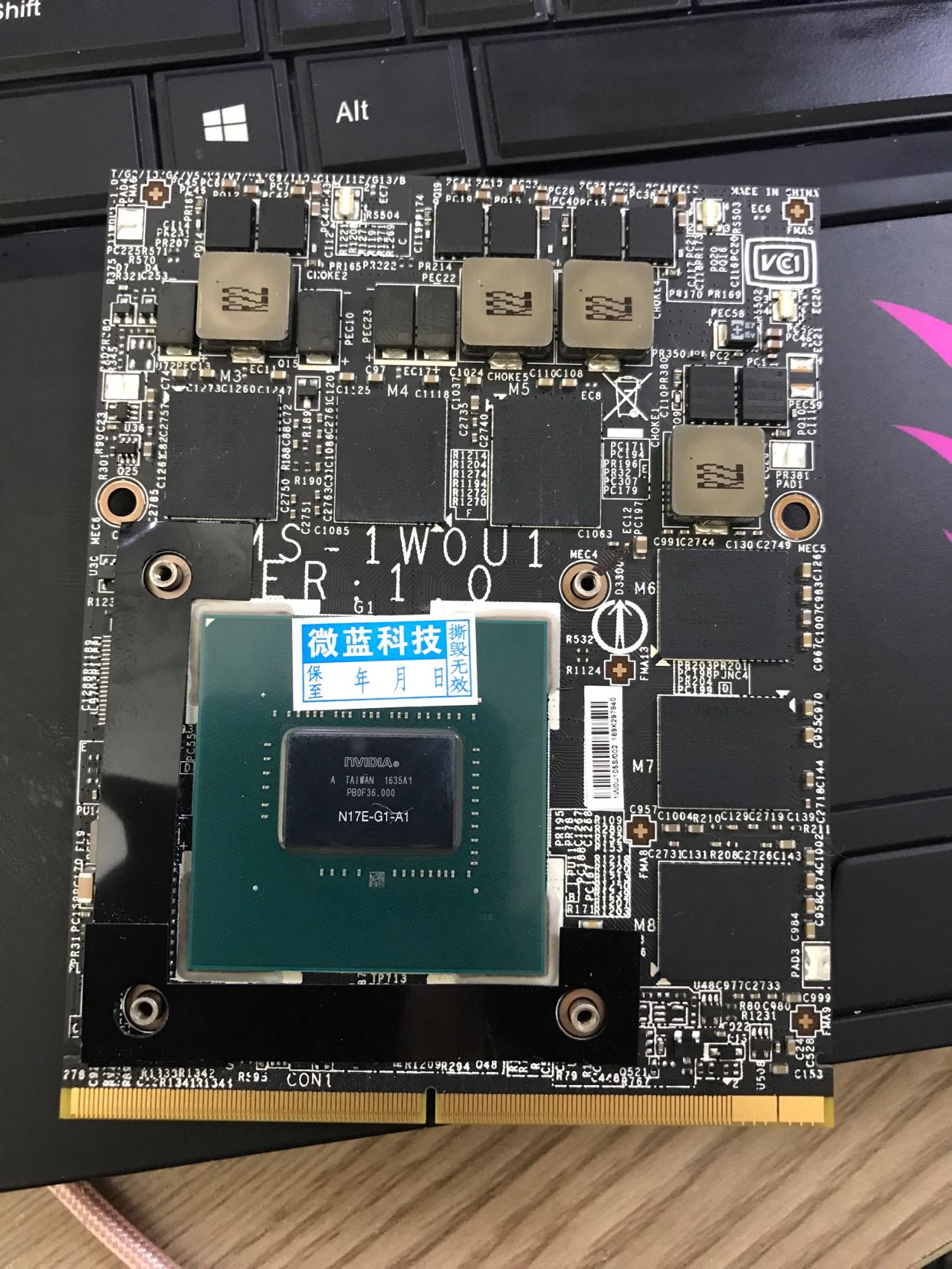

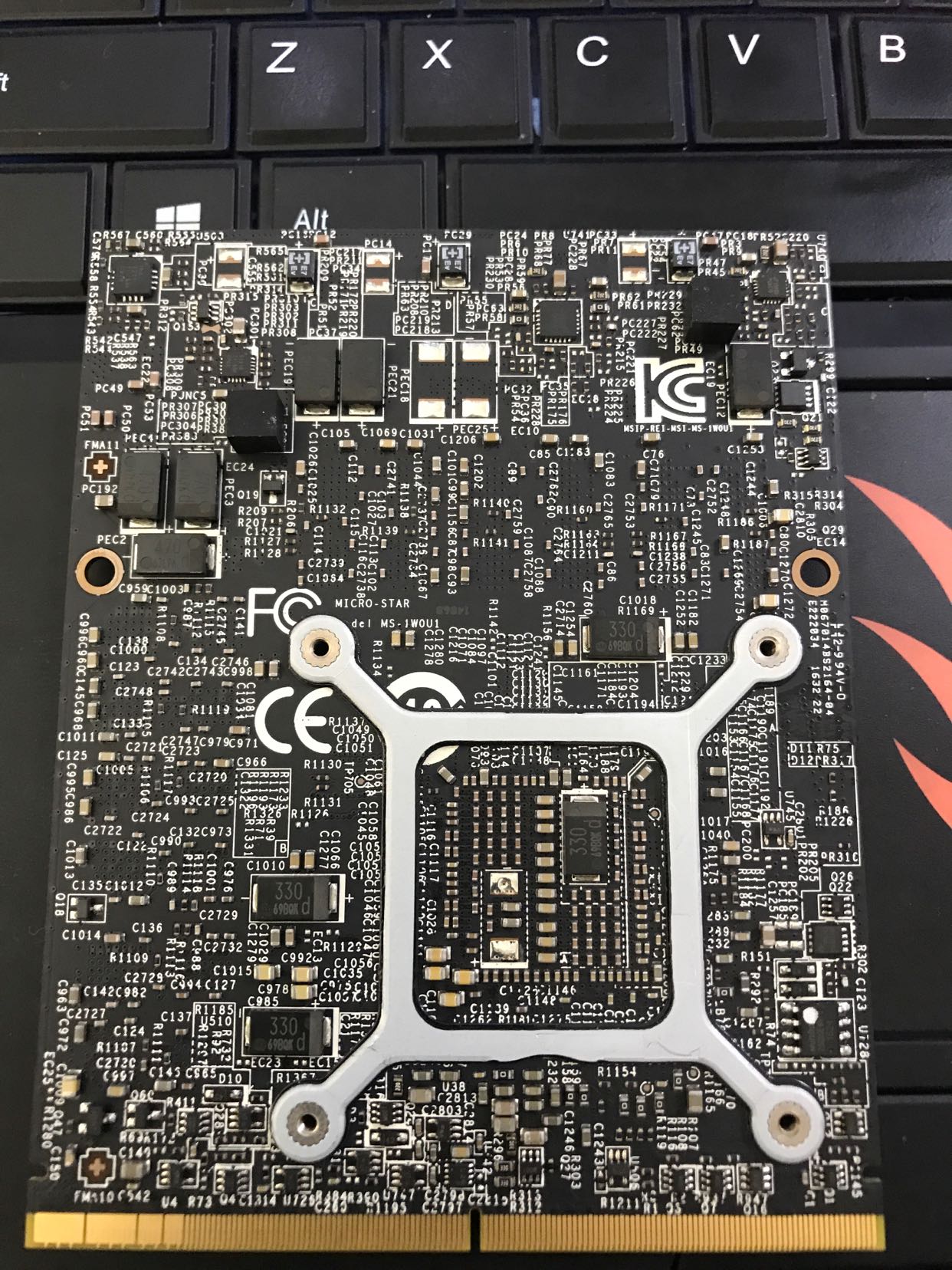

maltf0
Да, у меня m17x R4 с 120Hz дисплеем с поддержкой 3D - спустя 5 лет работы отвалился чип видеокарты (GTX 680m), так что я заказал через посредника GTX 1060 из Китая.Tem4ik: maltf0
Добрый. У нас никто не ставил, вы решились? Конечно нужен, его можно взять с текущей карты. А как же вы тогда хетсинк к карте прикрутите?)
Карта ещё в пути, но судя по её фоткам - на ней уже есть упомянутый кронштейн.
- спойлер
