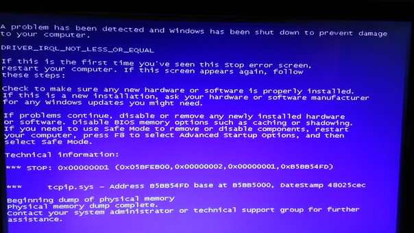

Ребят кто сталкивался из таким bsod
Короче принесли комп под управлением ХРюши, запускается, работает но до определенного момента.
