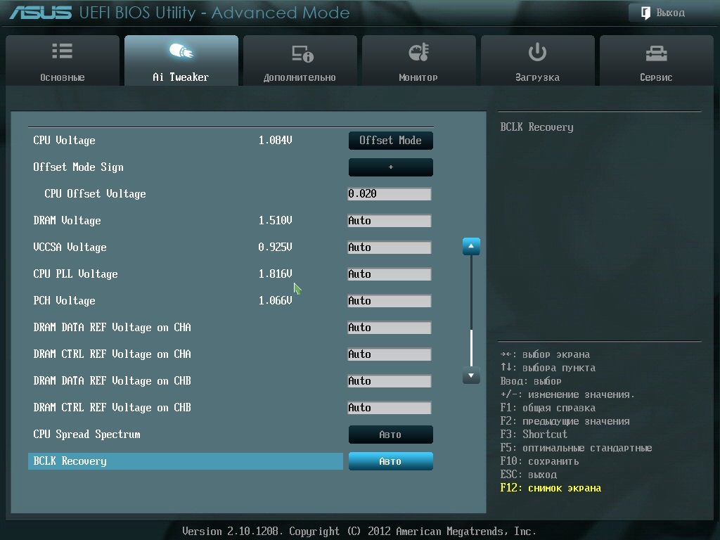

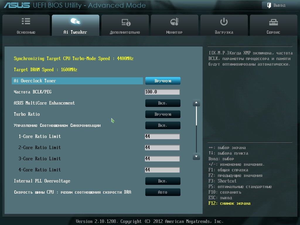

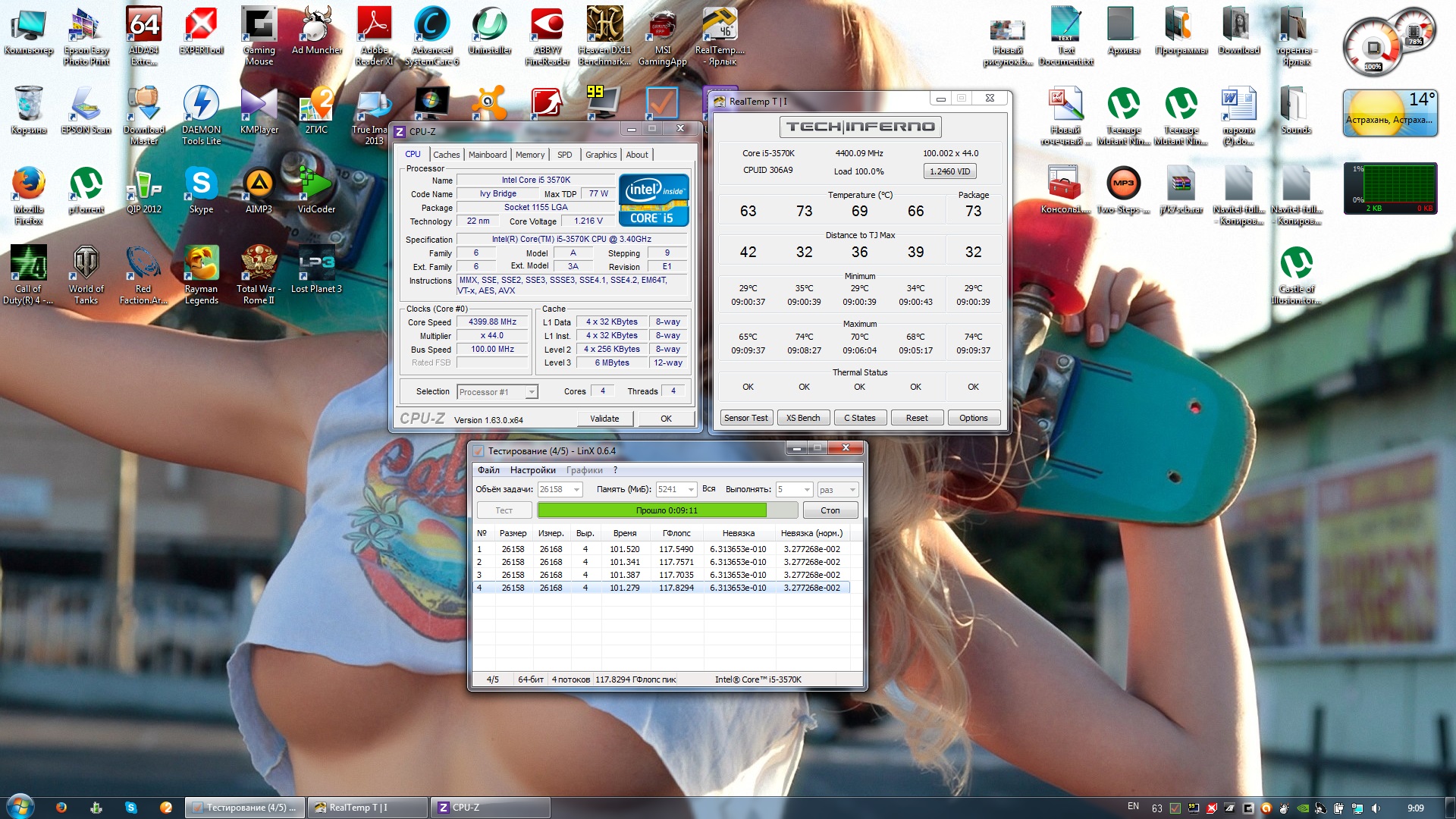

Привет всем. Вот чего удалось добиться при минимуме знаний разгона 3570к. Под крышкой жм6. Посоветуйте что подкрутить чтоб получить стабильные 4500мгц.

подними напружение на процессоре до 1.25 вольта ставь множитель 45, проверяй стабильность системы ,если не стабильна поднимай по немножку напряжение на процессоре пока не добьёшся стабильности.
Добавлено через 3 минуты 55 секунд:

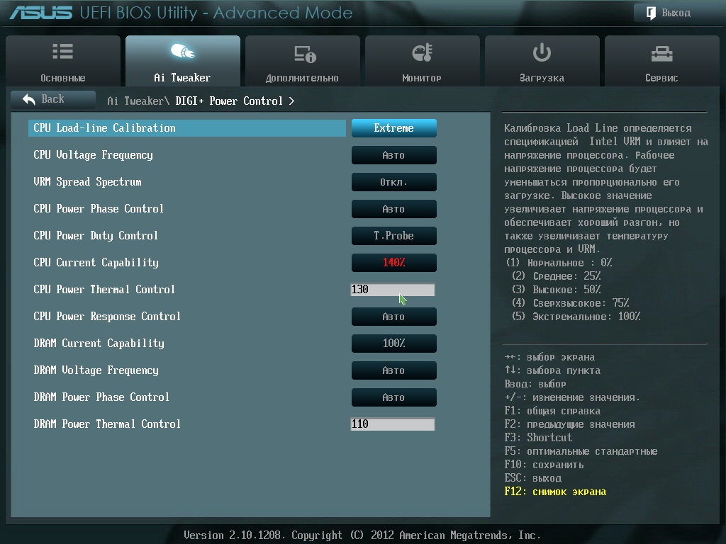

энергосбережение лучше выключить,и с лоад лине калибратион разбирись обычно его достаточно поставить на екстрим

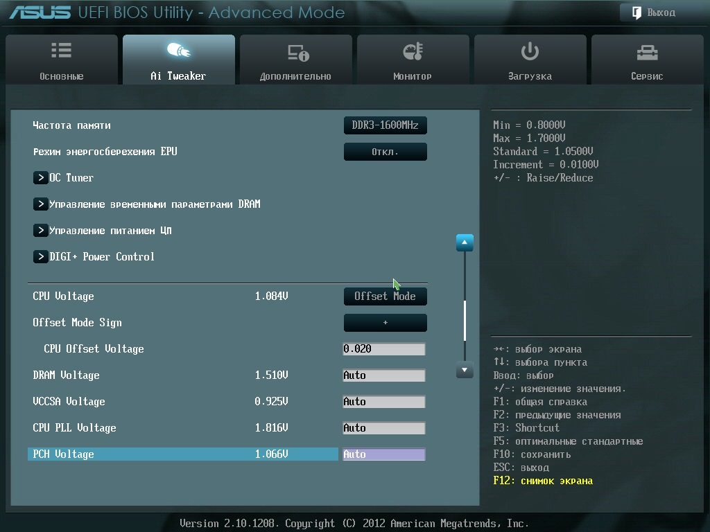

чем поднимать вольтаж?
djsnake75
Аватара пользователя
Откуда: Cherkago
Сообщение
ого серьёзный вопрос в биосе CPU voltage ,только не сильно газуй по чуть чуть!

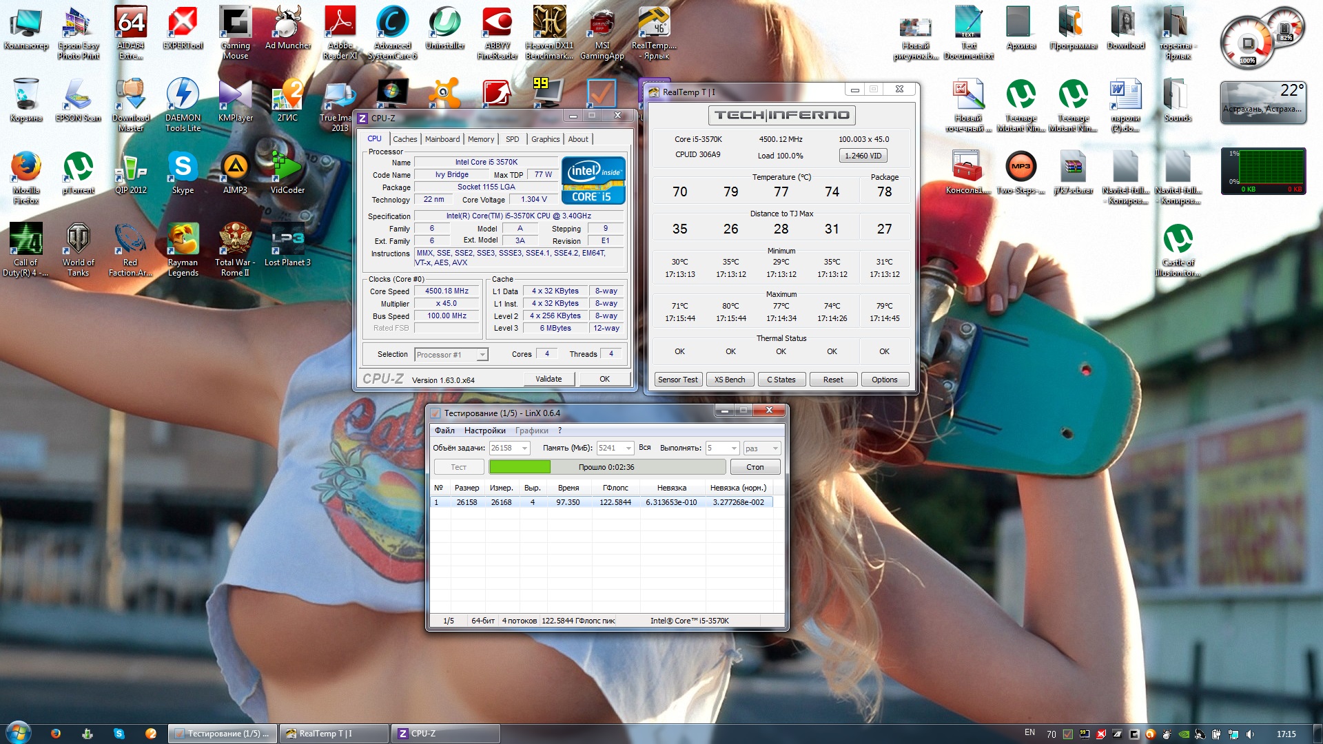

вольтаж скачет при тесте от 1.296v до 1.304v
если можно подсказывать в скринах. я лучше запоминаю когда вижу что делать.

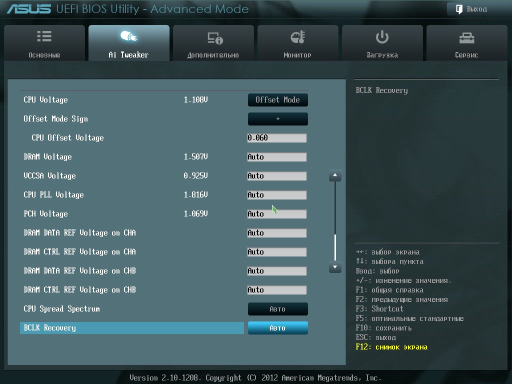

нажми на кнопку offset mode там должен быть выбор тебя интерисует manual mode если есть выбирай его и выставляй напряжение для процессора
Добавлено через 9 минут 54 секунды:
напряжение CPU voltage должно быть одинаковым что в биосе что в cpu-z

ставлю 1.25-1.26 синька. 1.27-1.28 стартует но при прогоне линксом, вольтаж поднимаеться сам до 1.304. че за :censoured: ?
и как сделать чтоб вольтаж падал в простое?

значит процессора трубуется такое напряжение для работы на 4.5 напряжение сбрасывает какоето энергосбиригайка включи её и будет тебе сброс в простое .

я решил оставить 4.4 на 1.216v ни синьки ни проблем. все сбрасываеться. в биосе все на авто.

офсет нужно было просто добавить. вот и все.

Loadline поставь Ultra high будет более стабильное напряжение. Но вообще по своему опыту, самые стабильные и точные напряжения(совпадающие с теми что выставляет юзер руками) дают платы Асус серии ROG с модифицированными БИОСами. Обычные БИОСы как-то в этом плане не очень.

При активной помощи Timedemo ,удалось добиться стабильного прохода LinX на частоте 4.5Ггц. offset mode 0.050. Loadline на high. вольтаж 1.264 за, что ему огромное спасибо. Ниже офсет не дает положительных резудьтатов. синька при любом раскладе.
