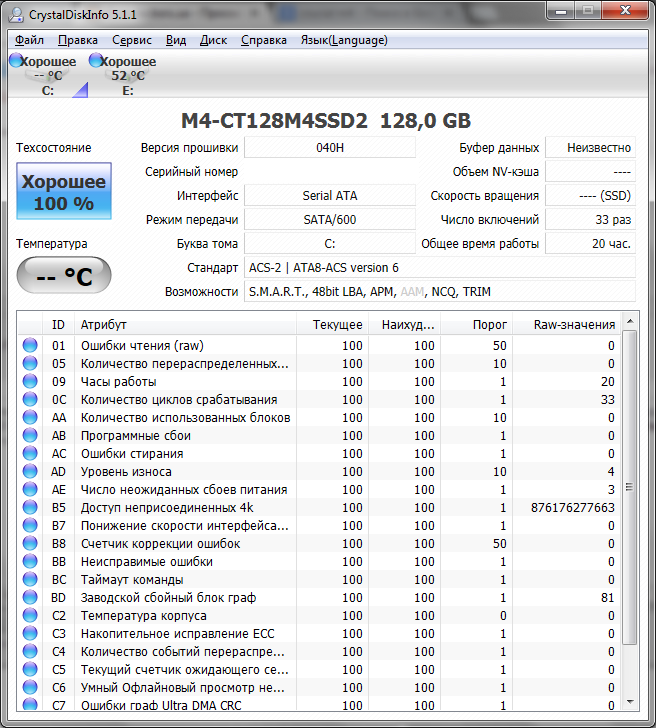

А какой программой смотреть сколько часов проработал Crucial M4? CrystalDiskInfo5_1_1 и AIDA64 говорят что диск проработал всего 20 часов, хотя этого не может быть, так как диск был куплен 10 числа, и машина почти все время была включена. Если в AIDA64 посмотреть Общее время работы AIDA64>Операционная система>Время работы то показывает: 8 дн., 14 ч, 9 мин, 43 с.

хм, у меня правильно показывает время в кристалДискИнфо.
не было сбойных событий, приводящих к краху? может тогда счётчик за последнее включение не срабатывает

Несколько раз батарейка разряжалась в буке, и он отключался.Fishnya:Crong

посмотри на включённом, тоже должен менятся
Crong
Прошло 7 дней, а счетчик работы SSD увеличился всего на 9 часов. Хотя должно было увеличится на ~144 часа.

Crong
Вполне возможно, что он считает только "активные" часы - DIPM-то его отключает, пока он не нужен..
