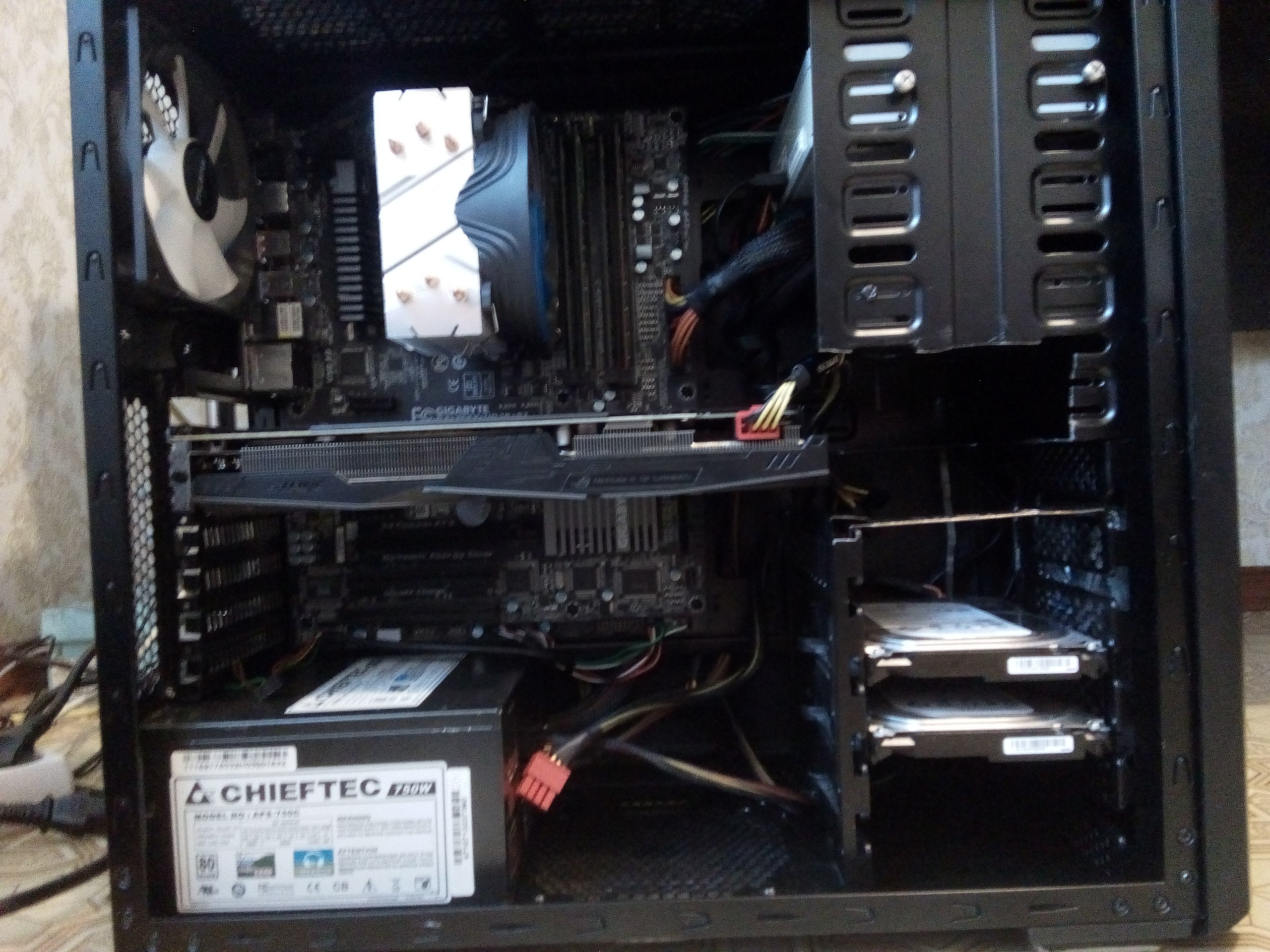

У меня 6950 DirectCU II 2гб стояла, потребовалась снять только пластиковые фиксаторы жестких дисков и все встало тютя в тютю.
Отправлено спустя 5 минут 19 секунд:
Судя по инфе на ойй сайте ее длина 11.7 дюймов что равно 29.7см

Михаіл
- Откуда: Тернопіль
https://drive.google.com/file/d/0B8AmXh ... p=drivesdk
Трохи помилився, прийшлось зрізати тільки 1 слот корзини під гдд
r1d3r
- Откуда: Харків
Оригинально установлен БП. А чем не понравилась стандартная установка?
Михаіл
- Откуда: Тернопіль
r1d3r ви про те що він верх дригом?)
Я коли купляв корпус, вистав що блок живлення можна встановлювати двома способами, та і на той час мало розбирався в правильній організації повітряного потоку

NH-D15S влезет? там 160 и там 160

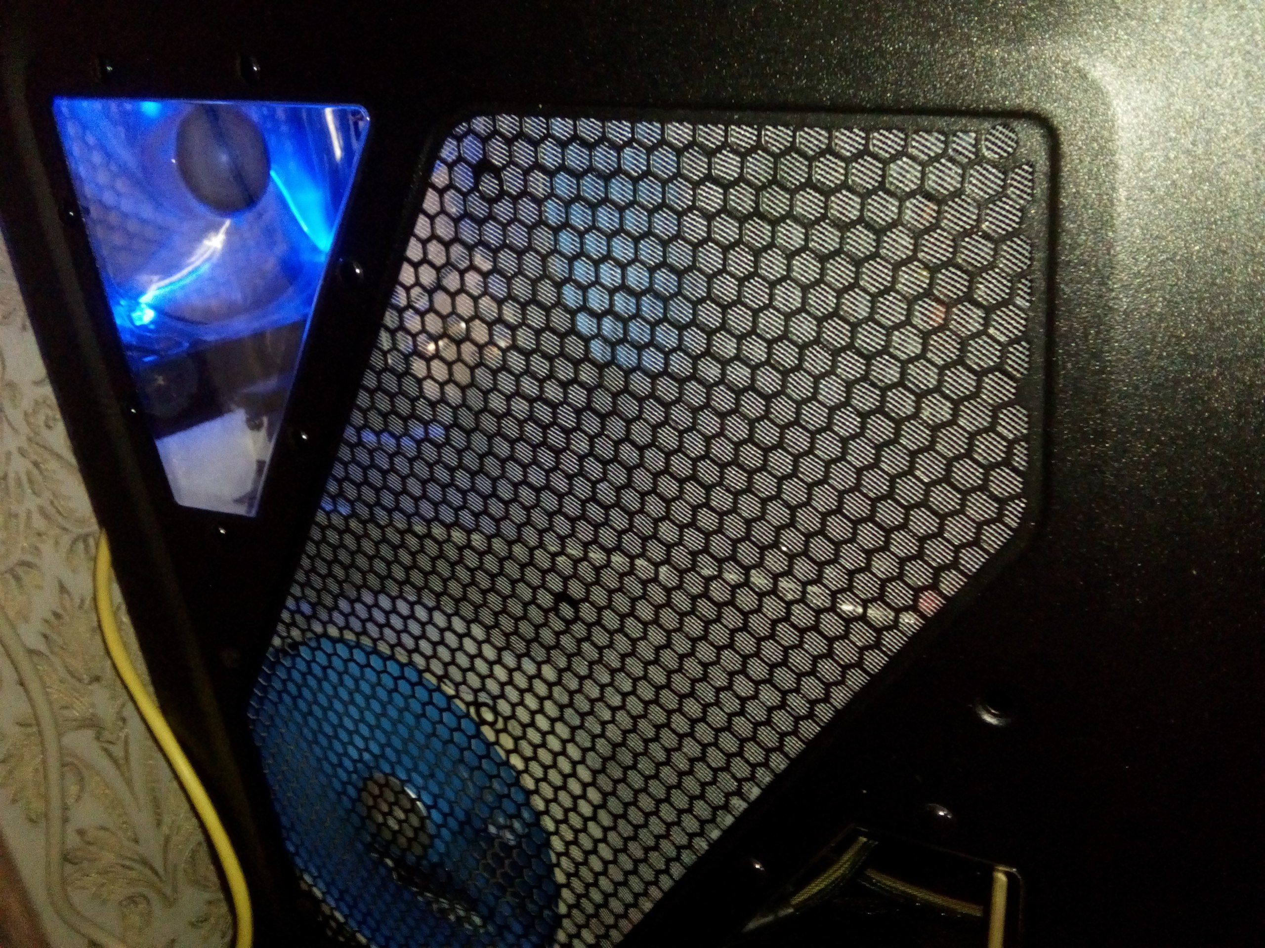

olezhka28
- Откуда: Киев
Модернизировал немного корпус, температуры упали на несколько градусов
- спойлер
r1d3r
- Откуда: Харків
У меня так же модернизированный и для меня вопрос почему производитель не сделал так с завода? Залман такой Залманolezhka28:Модернизировал немного корпус, температуры упали на несколько градусов![]()
- спойлер
А у вас все круто, только вентилятор для этих целей не совсем подходящий подобран.

Почему не совсем правильный? А что не так с этим вентилятором? И для каких целей - красоты или эффективности?
olezhka28
- Откуда: Киев
Когда этот корпус проектировался в этом не было надобности... Это сейчас пошли корпуса с 2 вентиляторами на морде.r1d3r:
Вентилятора другого не было, использовал, что было
Сейчас стоит 2 на выдув и 2 на вдув, температура процессора упала прилично, температура видеокарты может на 1-2 градуса упала.
r1d3r
- Откуда: Харків
Не не, доработка правильная и толковаяolezhka28:Когда этот корпус проектировался в этом не было надобности... Это сейчас пошли корпуса с 2 вентиляторами на морде.r1d3r:
Отправлено спустя 2 минуты 51 секунду:
Этот вентилятор отлично подходит как вытяжной. Он спроектирован чтоб качать объем воздуха (о чем говорят лопости). Для морды нужно что-то что делает хороший поток (лопасти в виде гребного винта) ty 140 например. ИМХО конечно.Avenger80:r1d3r
ПС: Можно конечно не заморачиваться и оставить как есть. В любом случае лучше чем без него
olezhka28
- Откуда: Киев
Понял. Значит исправим. Поставлю Noctua NF-P12 на вдув, а Noctua NF-S12B на выдувr1d3r
ПС: Можно конечно не заморачиваться и оставить как есть. В любом случае лучше чем без него![]()

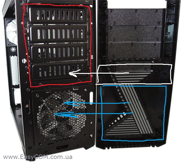

подскажите как воткнуть gtx 970 Gigabyte в наш корпус? кроме варианта на картинке выше
Vasbka
Только корзину отрезать и колхозить, еще возможно что первый пси слот достаточно высоко, тогда может в 5,25 отсек попадет, но это крайне маловероятно.Truman:подскажите как воткнуть gtx 970 Gigabyte в наш корпус?
