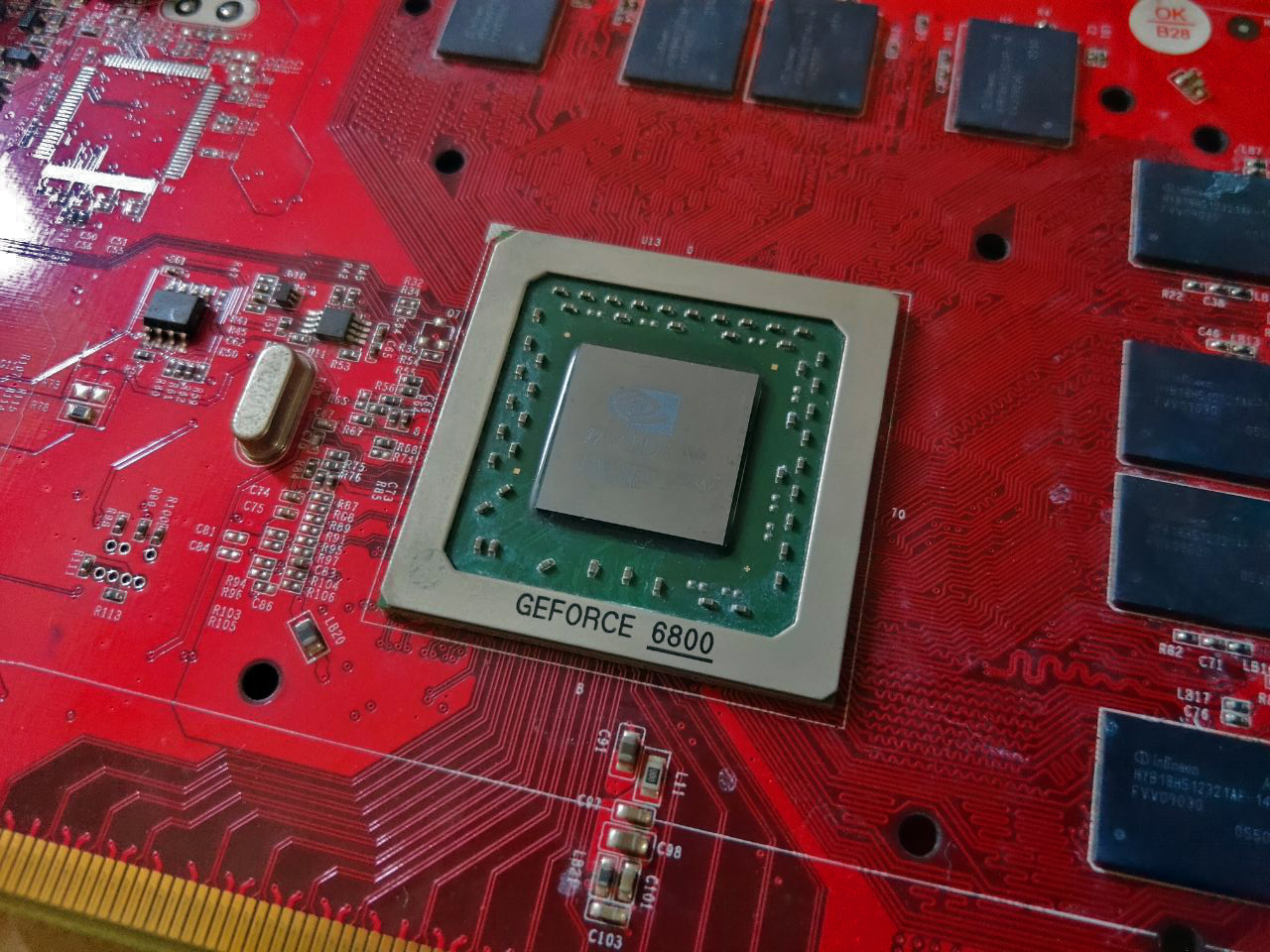

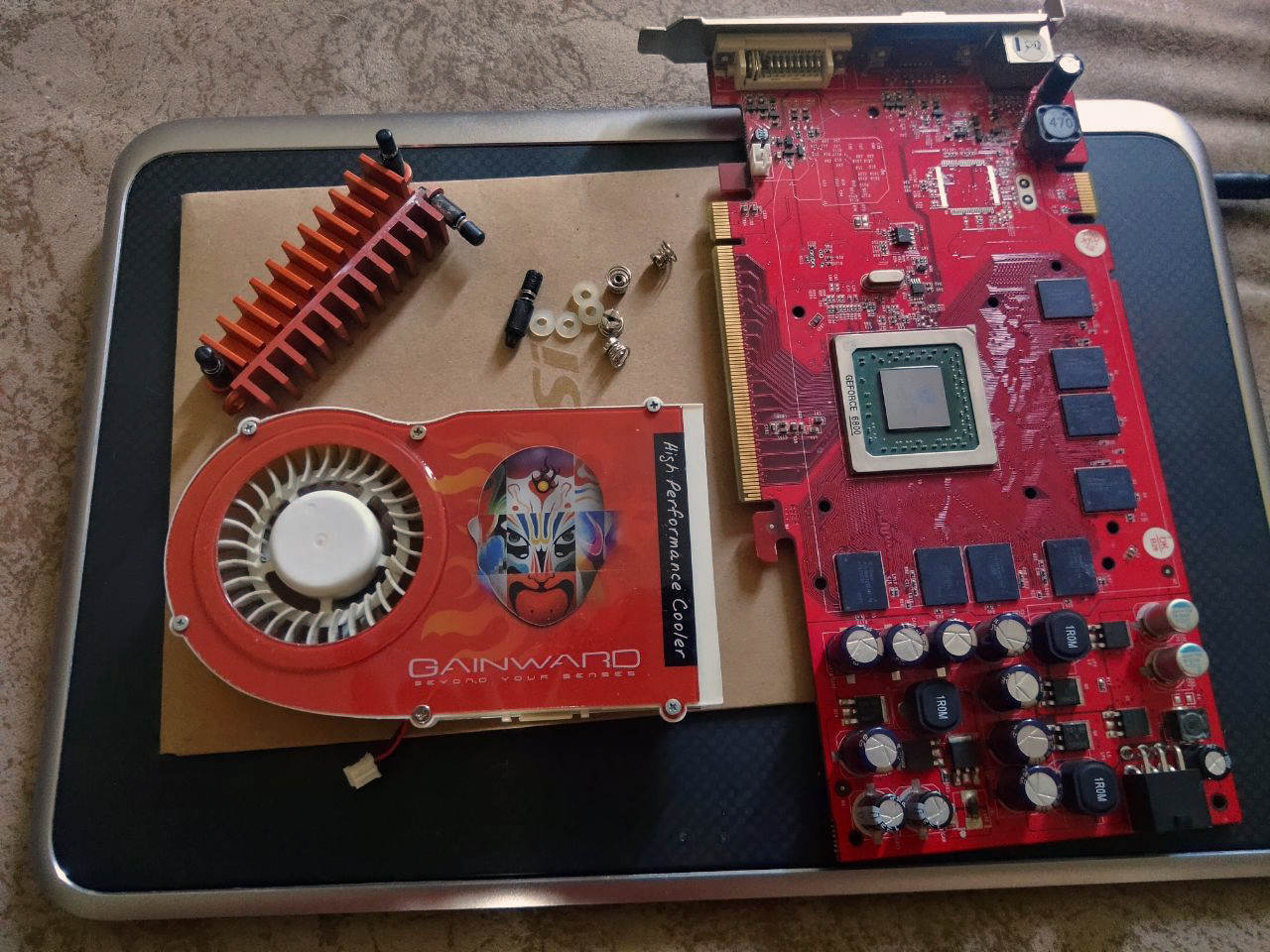

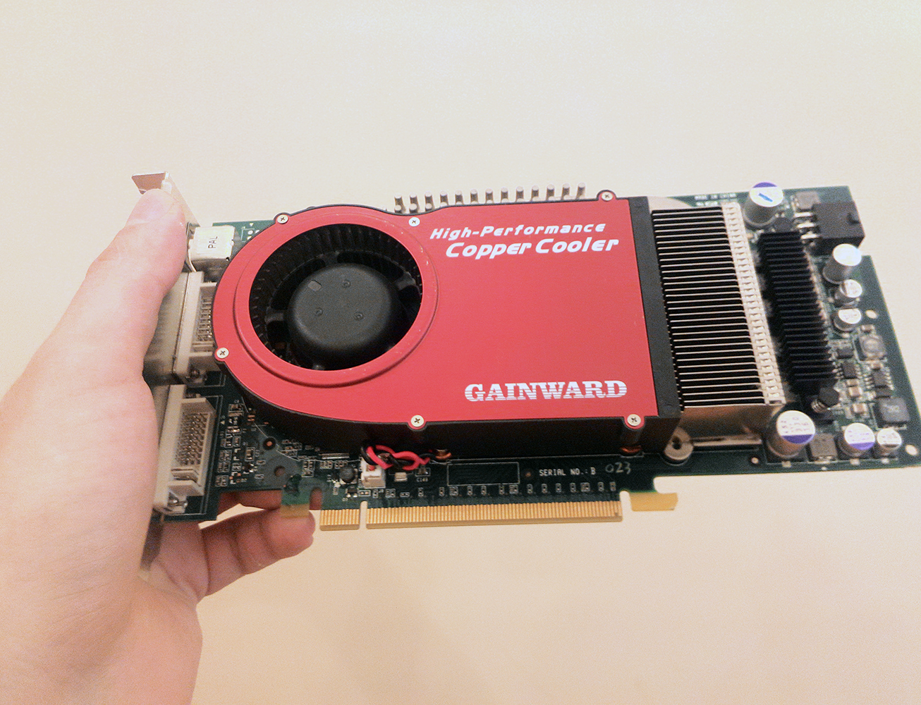

приехала вот такая baby на 512мб, будет чем заняться на выходных :lick:
Забавно то, что в коллекции всего две 6800 и обе от Gainward:

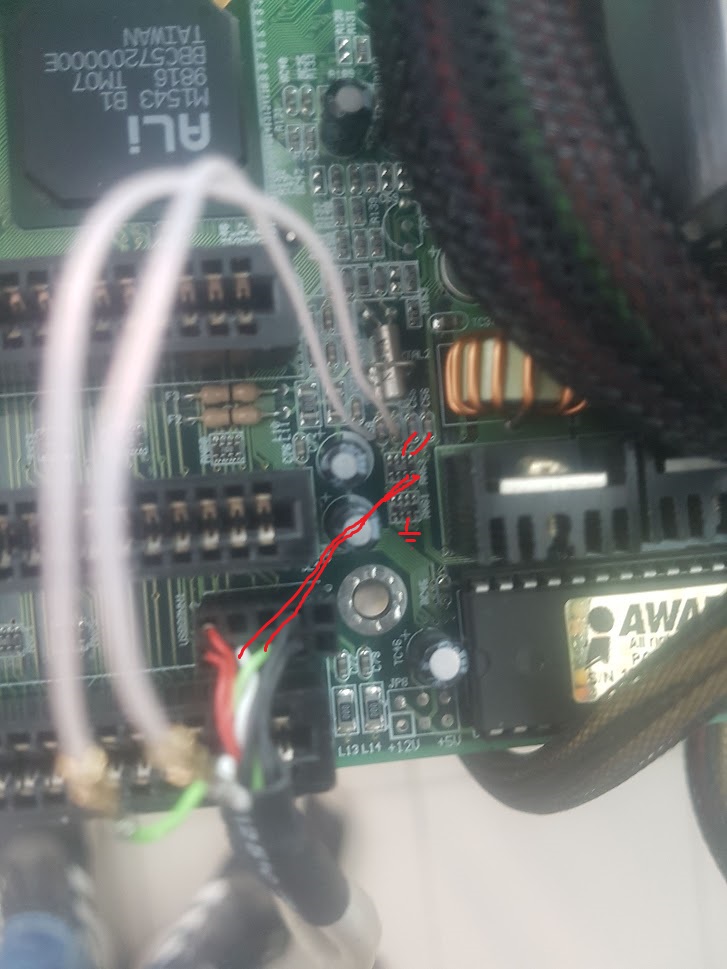

Спас старенький системник, внутри Super socket 7 но с камнем не фарт, состояние материнки огонь, пластик белый, чистая нет окислов, единственное рукожоп 4 конденсатора по процу заменил, уже поправил.
Отправлено спустя 3 часа 15 минут 48 секунд:
У кого есть данная маман, ревизия пофиг, не работает 1 usb порт, нужны замеры. Также с пол пинка к6-2-300 встал 100*4=400

Death: ↑ 01.07.2022 16:25 У кого есть данная маман, ревизия пофиг, не работает 1 usb порт, нужны замеры.
там может быть распиновка второго порта "перевернутая", сравните с другими платами этого производителя
ну или тестером промерьте 5В/землю

radical+5 и земля совпадает, сопротивление по дате относительно земли отличится от рабочей пары.

Death: ↑ 01.07.2022 20:55 radical+5 и земля совпадает, сопротивление по дате относительно земли отличится от рабочей пары.
смотреть, куда дальше идет, может, его подпалили в свое время.
если один порт рабочий есть, проще контроллер USB2.0 поставить дополнительно

Может я на старости лет отупел, выше озвученная мать, не работает 1 usb порт, замерамы вызвонил куда чего идет и тут ступор, оно с завода не должно работать, ошибка проектирования ?
на 1 фото куда приходят линии дата от рабочего порта, с 2х дата пинов на резисторные сборки, одна шунтирует на масу вторая проходная на конденсаторы и в мост.
не рабочий порт приходит на резисторную сборку в другом конйце платы и теряется в слоях, НО подключил дата линии с не рабочего порта к двум другим контактам сборок рабочей пары - вуаля 2 порта живы. Ну не могли же так пролюбить на производстве. :banghead: Только не говорите что я идиот :gigi:

Death: ↑ 01.07.2022 16:25 IMG_20220701_093058270.jpgСпас старенький системник, внутри Super socket 7 но с камнем не фарт, состояние материнки огонь, пластик белый, чистая нет окислов, единственное рукожоп 4 конденсатора по процу заменил, уже поправил.
Молодец, что спас. И состояние платы ОК :super:
Но вот сама плата (модель) - такое себе. Там если посмотреть на схемотехнику, то видно что плата именно супербюджет, даже на драйверах RS-232, на линиях питания из четырех decoupling capacitors, которые там должны быть, есть только один :gigi:
У меня такая плата на руках, но не на ходу. Так что если нужны фото или замеры типа "что куда идет" - обращайся.

NecroKitchen
можно сравнить, я теорию неработоспособности 2 юсб уже придумал но можно проверить на другой (хотя там ревизий дохрена было) у меня плата без ревизии.
Ща нарисую куда у меня звонится на нормальной фотке.
