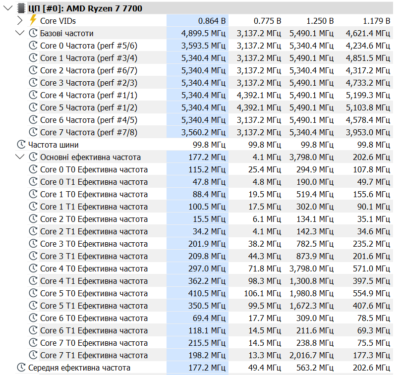

А це нормально що мій проц на робочому столі тримає 5540 мгц по всім ядрам і є тільки пів секундні спади до 2770 мгц на одне чи декулька ядер і знову повертається на 5540 мгц?
І по вольтажам це нормально для робочого столу?
https://ibb.co/NzjtZ7t
Вже все передивився, режим живлення ПК збалансований, в біосі всі енергозберігайки на авто, проц стоїть на базових 88 ват і -20 курва.
Ігровий режим в біосі вимкнено.
Вроді нічого такого більше не ввімкнено.

mult: ↑ 14.04.2025 13:18 А це нормально що мій проц на робочому столі тримає 5540 мгц по всім ядрам і є тільки пів секундні спади до 2770 мгц на одне чи декулька ядер і знову повертається на 5540 мгц?

AlexKuzovkov
Сообщение
А чим ти дивишся?
Бо базові і ефективні частоти це різне.

mult
Аватара пользователя
Сообщение
AlexKuzovkov
https://ibb.co/HL7jymnn
В HWiNFO так, є різні частоти.
Але в диспетчері задач і інших прогах які в іграх виводять графіки, показують ті що 5540 мгц.
В біосі теж.

Vlaad13
Сообщение
mult: ↑ 14.04.2025 20:11 AlexKuzovkov
В біосі теж.
Як варіант можна біос скинути.
а у вас точно курва -20 стоїть? бо щось завеликі значення для простою
ще може бути ввімкнутий режим продуктивності у вінді
