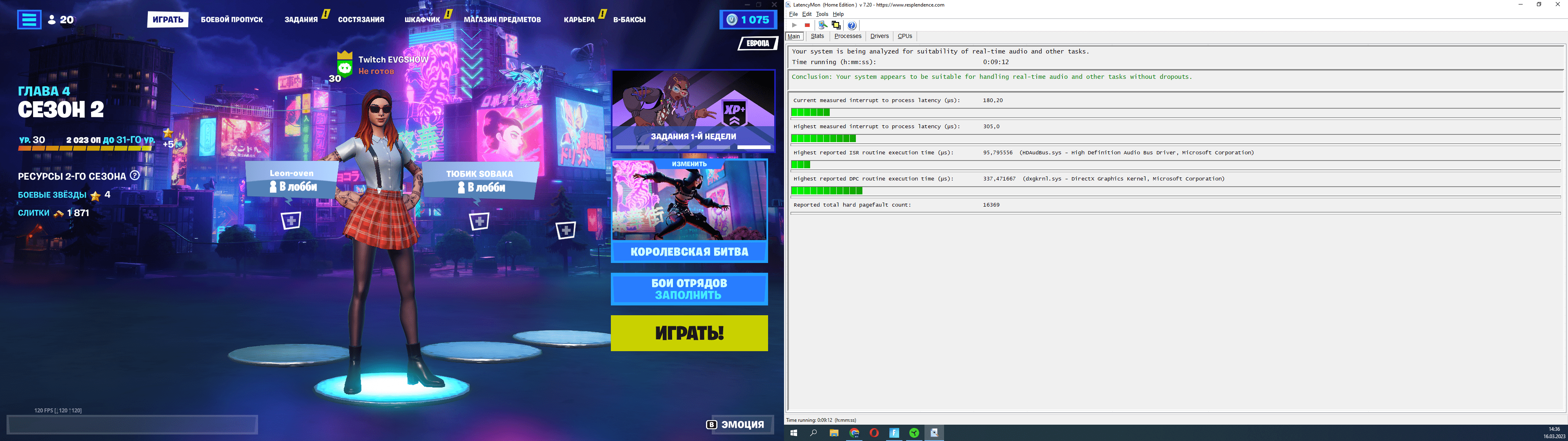

evgsh0w
Откуда: Укранїна, Київ
Сообщение
terminahtor: ↑ 16.03.2023 00:53 Поставити LatencyMon і подивитись що тригерить систему. Не один десяток раз виручало.
на первом индикаторе даже 200+ было) илли эт не оно?)
Alex+
Сообщение
evgsh0w
По LatencyMon проблем нема.
