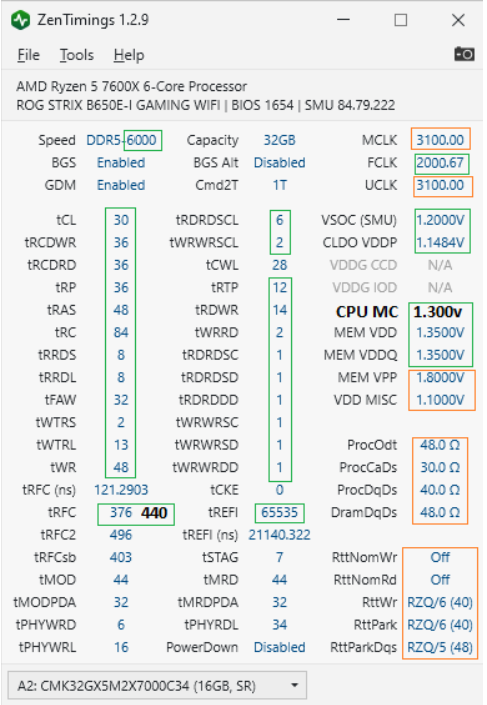

911kent: ↑ 11.09.2023 13:38
Привіт.
Придбав під 7800х3д asus rog b650e-e.
Озу домінатори 32гб 6200 36-39-39-76.
Все стало і завелося без проблем.
Хмп і т.д.
Оновився на останній біос 1654:
Версія 1654
9.21 MB 2023/08/29
"1. Update AGESA version to Combo AM5 PI 1.0.0.7c
2. Improve system performance
Before running the USB BIOS Flashback tool, please rename the BIOS file (SB650EE.CAP) using BIOSRenamer."
І все.
хмп перестав працювати не вантажиться і не стартує система, хоча там вольтаж максимум 1.3
ручне налаштування на 6000 - не вантажиться і не стартує система.
По якому прикладу орієнтувався:
Налаштовував там де зеленим виділено. Все інше на авто.
Піднімали таймінги перші до 32 - не вантажиться і не стартує система.
Ставив 5600 і залишав таймінги - синій екран, не вантажиться і не стартує система, не вантажиться біос.
Очевидно, що це щось з софтом біоса мабуть)
Сиджу зараз в авто на 4800 і з латенсі 98(
Відкатуватися на поередній біос?
ROG STRIX B650E-E GAMING WIFI BIOS 1636
Версія 1636
9.2 MB 2023/08/04
"1. Update AGESA version to Combo AM5 PI 1.0.0.7b
2. Improve memory compatibility
Підкажіть як боротися з даною проблемою?
upd:
Все налаштовується на цій мп на останній агезі без проблем. Навіть з не самою вдалою Мдай пам'яттю.
Стабільно запрацювало навіть на 6400 з фцлк 2200.
Проблема була одна - криві руки) Треба точно знати, що ти робиш і для чого, і все працює без проблем)
