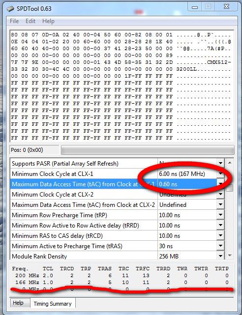

Хто займався перепрошивкою модулів??
Треба перешити 400 модулі в 333
radical
- Откуда: dp.ua
ДДР400 чи шо?
Відкриваєш дамп у спдтул і правиш частоту 400 на 333, потім зашиваєш назад.
Деякі модулі можуть бути заблоковані на запис, з ДДР2 так точно, але мені і ДДР1 такі траплялись, там треба саму мікросхему міняти.

Так , 400 DDR1

ApostolCV
Якщо шити на Асусi, то не дасть (навiть на ВХ440) - захист SPD в БIОСi.
Потрiбно скачати Astra32
http://www.astra32.com/index.htm
Подивитись з ii допомогою SPD, та тодi тiльки запускати SPDtool
В цiй самiй Астрi помилка в бiблiотецi читання СПД пiд Асус - вона розблокує читання/запис СПД в чипсетi (не на модулi !!!) та не блокує взад

Якщо є лишня РС133/ДДР1/ДДР2, з незалоченою СПД в такому самому корпусi - прошиваєшь ii, потiм пересаджуєшь.
СПДтул пофiг що шити.

Сам перепаював на SO-DIMM DDR2 Hynix флешку з аналогічного модуля Samsung, щоб зробити 533 з 667.Shvlr: ↑ 10.10.2024 18:40 ПФ... Хунiкс та Самсунг завжди заблокованi, навiть на РС133.
Фiрмова фiшка така, ну i захист вiд перемарку.
Саме SO-DIMM DDR2 самсунги були не заблоковані. Заблоковані були Hynix, Nanya.
За PC133 не скажу, бо їх фірмових тоді у нас практично не було, якщо був Hynix/Samsung, то це, звичайно, просто були планки на їх чіпах невідомого виробника, а основна маса буда це всякі NCP/PQI, а то і повний noname. З фірмових були Kingston/Micron хіба що, але вони траплялись досить нечасто.
С спдтулом є ще один лайфгак, якщо при запуску він пише, що не може розпізнати чипсет і зчитати SPD, може допомогти запуск перед ним програми CPU-Z, він запускає якийсь свій драйвер шини і спдтул потім може зчитати SPD і працювати з ним.
там, до речі, раніше була звичайна 24 мікросхема, яка легко шиється на народному програматорі ch341aз незалоченою СПД в такому самому корпусi - прошиваєшь ii, потiм пересаджуєшь.

Shvlr,Я не бачу що було кoкретно вписане як 133/166/200
Це пункт "SDRAM Cycle time at Maximum Supported CAS Latency "?
Чи "Minimum Clock Cycle at CLX-1 ??
Чи щось інше?
Чи щось інше?
radical
- Откуда: dp.ua
Там який пункт позначений, як латентність (у нс) і поруч у дужках була частота. Зараз немає перед очима, кажу по пам'яті.
Ось, скрін з інтернету, там у випадаючому списку можна наче вибрати 200/166/133...

radical,дякую. Схоже що мій перший варіант був вірний)
