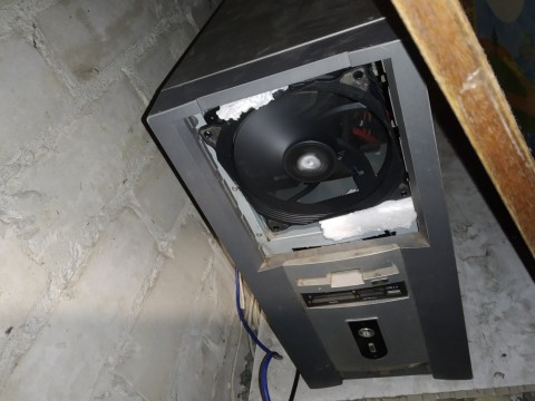

Ні, ну хіба що 3 кулери в корпусі 2004р. випуску, яких там не було.
Radio Bay: ↑ 21.10.2025 00:39
В мене 18 у кімнаті, 30-32 на тошибовських гвинтах. WD-WX62D3010UEF - 28
Він у мене не в кімнаті :laugh:
Я вам страшноє покажу:
Його начинка у моєму профілі B-)

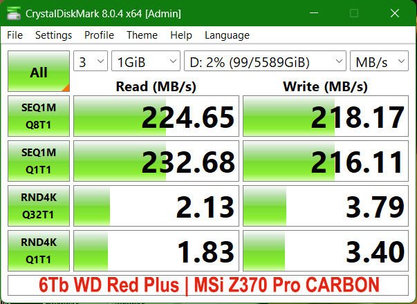

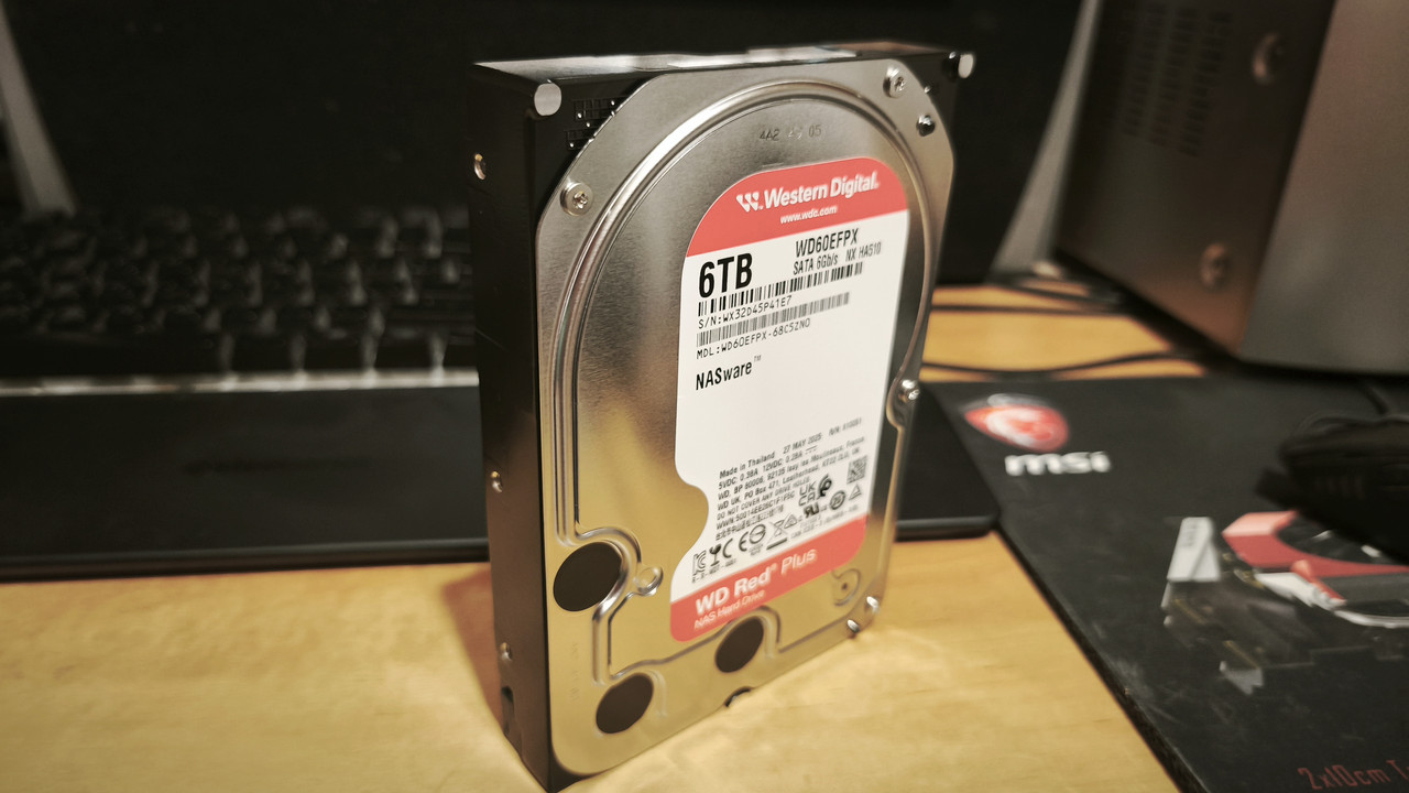

MSiAventador
Моє
Той, що с купою помилок вище, Тошка 3Тб
WD-WX62D3010UEF
На столі прибрав, респект :)
