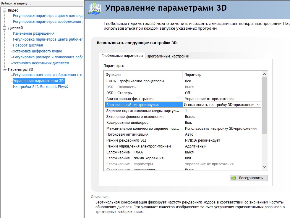

Кто обновлялся с Win 7 на Win 10?
Проблема такая, на 10-ке стало стабильно 60 FPS (в бенчмарках и играх), на 7-ке переваливало за 100 FPS.
Что может быть, в дровах косяк?
P.S. Clevo P151EM1 (i7-3920XM, GTX 680M, Optimus)
Откатываю на Win 7, все супер, снова FPS за сотку...
Добавлено через 6 минут 28 секунд:
Забыл добавить, на 7-ке стабильно загрузка ГП 99%, на 10-ке 80-92%

У меня подобное было когда в настройках NVIDIA случайно выставил Вертикальную синхронизацию на ВКЛ.mitya_alba: на 10-ке стало стабильно 60 FPS

vitlk, VSync отключен в настройках NVidia.
Что может быть еще, куда копать?

mitya_alba
Tem4ik, подскажи, может знаешь в чем причина...

mitya_alba
Мне кажется тут дело конкретно в драйверах под 10-ку и оптимусом. Если загрузка гпу не доходит до 95-99%, обычно это значит что проц не вытягивает, попробуй протестить игру со стоковой картой и стоковым (а потом и разогнанным) процом и сравни разницу в загрузке карты. Отключи оптимус в настройках!
mitya_alba
Tem4ik, проц в стоке и карта тоже.. И все равно 60 FPS

mitya_alba
Может это такие жесткие требования у ОС 10, но мне кажется драйвера и оптимус конфликтируют. Попробуй теперь карта в стоке и проц на максимуме в разгоне. Увеличится ли загрузка хоть чуток
mitya_alba
И у карты стала температура максимум 67С, но и загружена она слабо, на 7-ке всегда было 99%
Добавлено через 4 минуты 11 секунд:
Tem4ik, проц 4,4GHz и изменений нет 60FPS, местами загрузка карты 72%

Я вод думаю, да идет она в баню эта 10-ка
На Алене установлена 10 Pro (x64) c R9 M290X и ноль проблем
Походу с Optimus здесь засада на Win 10
Добавлено через 3 минуты 41 секунду:

mitya_alba
вполне может быть что беда именно с оптимусом ((
попробуй побаловаться с различными версиями дров, как НВ так и Интел, удали все, пускай винда сама найдет подходящие

mitya_alba
Tem4ik, решил я эту проблему очень легко, снес эту 10-ку и накатил 7-ку в UEFI
Ну это конечно ерунда полная с 10-ой, реальная потеря производительности 50% в сравнении с 7-ой
Сейчас и Optimus работает правильно, карта легко гонится, и всегда загружена на 99%
На Алене побалуюсь 10 Pro (x64), там проблем никаких нет с AMD
