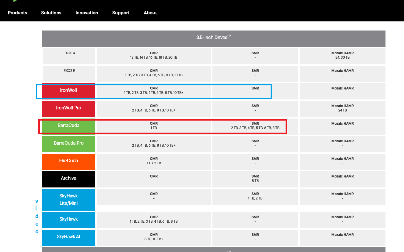

EvgeniyK86: ↑ 02.01.2025 10:54 Питання - яку лінійку краще обрати?
Дивлюсь на найдешевші, наприклад TOSHIBA Surveillance S300 4TB SATA/256MB (HDWT840UZSVA). Хоча він для відеоспостереження.
тут вже писали, що у hdd під відеоспостереження спеціальна прошивка яка ігнорує помилки бо за для такої роботи це не суттєво як я зрозумів,
тому їх не рекомендують використовувати за для звичайної роботи, бо вони пристосовані спеціально для відеоспостереження і мають відповідну назву у моделі.
EvgeniyK86: ↑ 02.01.2025 10:54 Чи взагалі брати лінійку не для відеоспостереження? Seagate BarraCuda чи WD Blue?
Я би брав звичайні, але тіки CMR.
але Seagate BarraCuda CMR тільки 1Тв
https://www.seagate.com/gb/en/products/cmr-smr-list/
тому я обрав би Seagate IronWolf
ps ой не побачив дату, некропостинг :-/
