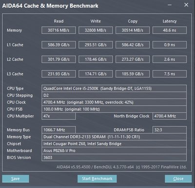

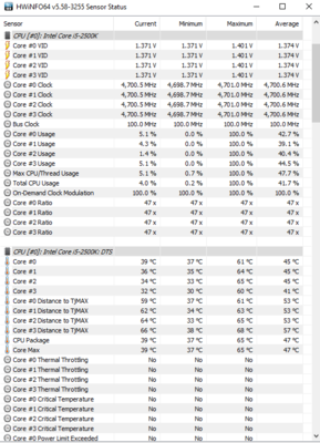

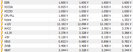

Adellie
- Откуда: Канатчикова дача
Есть Asus z68-v pro и i5-2500k, несколько лет на 4.5ghz работал.
Хочу сейчас разогнать немного, так как в играх не достаточно уже производительности.
А вопрос такой - опасно ли оставлять в биосе автоматические значения на таких параметрах как VCCSA, VCCIO, CPU PLL, PCH и им подобные?
Пока что сижу на 4.7 при 1.36 по ядру.
- мои напряжения
- температуры
- кеш и память

Adellie
На даний момент немає можливостi придбати i7-2600k, так як пошта тут де я живу не працює, а по мiсту також не придбаєш.
Картаю себе за те, що в 2011 я купив 2500k, замiсть 2600k - заощадив...
Так що щодо тих напруг - потрібно виставляти значення вручну для безпеки системи в цілому?
Або можна залишити на авто?
Повторюся, мені головне безпека системи, так як нову материнську плату таку вже не знайти.
Просто попався камiнь, який бере 4.8 на не критичной напрузі (1.38).

RW1911
Та оставь на авто, всё равно проц не спалишь как ни старайся. Санди нормально и 1.5 на воздухе держат, следи просто чтоб не тротлил. Я вон внезапно заметил, что мать занижает напряжение на 0.6ВAdellie:На даний момент немає можливостi придбати i7-2600k, так як пошта тут де я живу не працює, а по мiсту також не придбаєш.
Adellie
RW1911, так все равно же какая-то деградация идет - хоть и не камня, а питания материнской платы.
А я еще на 2500к хочу где-то до 2020 посидеть, дождаться зен2 или интела с припоем, если это возможно
Чуть позже куплю ARCTIC MX-4 и попробую снова 4.6 - 4.7, если температуры будут адекватные с учетом летней жары, то можно и оставить.
Хотя сейчас все равно игр нормальных нету, а в рендере видео эти пару сотен Мгц наверное не сильно дадут прирост
Интересно, сколько стоит такой комплект как у меня. Чтобы по возможности сбить траты на новую платформу.
Еще вот думаю, очень нужно ли использование офсета со включенными энергосберегайками и тд. Чтобы не постоянно было 4.5ггц, например в браузере.
Или можно не париться, выставить 4.7 / 1.36 и забить выключив все энергосберегайки.
