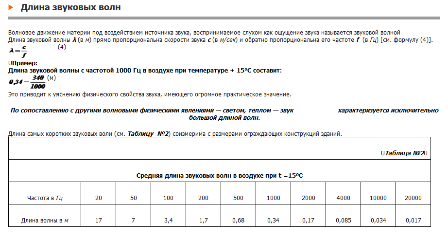

Есть и другая сторона медали, для этого опять вернемся к физике и посмотрим зависимость между частотой звука и длиной его волны
Величины говорят сами за себя, разница длины волны по частотам звукового диапазона колоссальная. Именно поэтому высокочастоные излучатели в АС имеют небольшие размеры, длина волны позволяет. Еще все знают, что чем больше диаметр НЧ динамика, тем легче ему воспроизвести частоты, близкие к заветным 20Hz. Но ведь и в случае с наушниками работают те же физические законы, а они уже не описываются общепринятыми методиками рассчетов. Слишком малы размеры излучателей. Ради интереса, наберите в Гугле - параметры Тиля-Смолла для наушников :)
Не буду залезать в научные дебри, все играет и без этого нормально. Отмечу только еще раз - интермодуляционные искажения в связке с наушниками играют намного большую роль, чем остальные. Это мое глубокое убеждение и подтвержено экспериментально. Но не буду забегать вперед...
