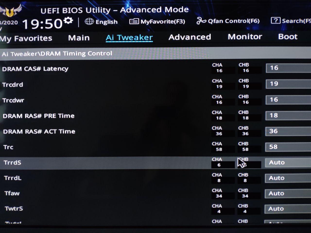

Пока тыркался нашел для себя несколько минимальных таймингов, ниже которых стартовать отказывается наотрез.
tRCDRD 19, при 18 уже не стартует на 1.45.
tRAS 34, ниже не стартует на 1.45.
tRC 54, ниже не стартует на 1.45.
tRFC оставил 485, возможно ниже, но надо долго и упорно подбирать. В принципе работало при 425 при 1.36.
По итогу удалось обойтись без повышения напряжения, остался на 1.31, но поджаться по таймингам. Профиль Fast, исключения написал выше.
- спойлер
С сопротивлениями баг и оказался, но вылечилось вообще по-другому. Меняю на любое значение, сохраняю, снова меняю на предыдущее и вуаля, все работает1usmus: procODT на один шаг наверх поднять
