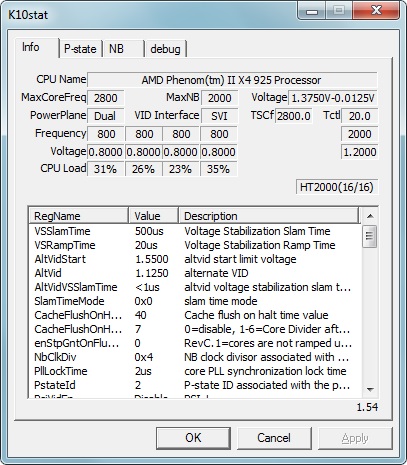

arcsun:alexvvv
Скачай K10STAT, нею можна можна регулювати напругу на ядра і контролер пам'яті прямо з-під вінди. Там буде 4 режими: мінімальний, максимальний і два перехідних. Оптимальні повинні бути приблизно 0,7 вольт для 800 мегагерц (принаймні ті що в мене екземпляри були були стабільними на такій напрузі). для 2,8Ггц повинні бути стабільними в районі 1,1-1,15 вольт (можливо й менше, все це сильно залежить від конкретно взятого екземпляра процесора і материнської плати). У будь-якому випадку, стабільність перевіряти треба не лише грілками типу LinX, Prime95, а й тривалим використанням…
Цікава програма, запустив - поки в простої процесор працює в такому режимі:

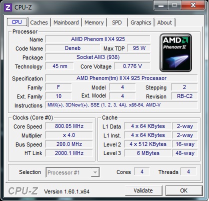

alexvvv
Откуда: Луцьк
Сообщение
Провів тест при навантаженному на 100% CPU за допомогою програми OCCT. Спочатку із напругою за замовчуванням, потім скинув напругу до 1,2В - як наслідок температура впала на 9 градусів. І без закону Ома зрозуміло, що споживана потужність також впала :)
