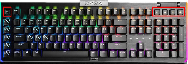

evga Z20 срань **** . працює лише в одному ЮСБ порту, в інших не працює.
додався прикол - спонтанно вимикає звук. - прицьому сама панель регулювання звуку перестала працювати.

поставив програму індикації нажатих клавіш. залипших не має, при натисканні відображає натискання. а от звук вимикається спонтанно і фіксації натискання клавіщі вимкнення звуку не має.
Отправлено спустя 14 минут 35 секунд:
не працюють виділені червоним клавіші

murzik
Это Блю переключатели?

murzik
а обновлений прошивки нету?
murzik
Сообщение
krivonos-kolya
та схоже, що це після оновлення прошивки і почалося
ну ще чистив її на днях, але приколи виключно з клавішами керування звуком і клівішою G/PC mode

murzik
попробуйте отключить в драйвере, если проблемы останутся, значит что то с контроллером и попытаться обновить принудительно (если есть возможность).
murzik
Сообщение
krivonos-kolya: ↑ 13.05.2023 17:56 отключить в драйвере
не зрозуміло
Отправлено спустя 1 час 38 минут 46 секунд:
krivonos-kolya
я видаляв її з диспетчера пристроїв, не допомогає
сама програма виробника дає можливість керувати функціоналом клавіатури. в один з днів при запускі було "оновлення firmware"
зміна версії самої програми не дає можливість змінити версію firmware клави
Отправлено спустя 58 минут 16 секунд:
ну от я відруглював яскравість. а вона через декілька хвилин стає максчимальною. явно косяк прошивки. почекаю, може викатять правки.

murzik
я о том чтобы отключить в программе сами клавиши.
murzik
Сообщение
krivonos-kolya
клавіші аудіо не назначаються .. не активні для вибору

Сообщение
у EVGA є якась тех підтримка, чи можна розбирати ту клаву на?
murzik
Сообщение
В общим, розібрав в нуль клаву, протер плату, там були контрольні точки-контакти, на яких був осад, імовірно, від очищуючого засобу. Протер, проблема пропала, зібрав в робочий стан, поки що глюки не спостерігаю.
