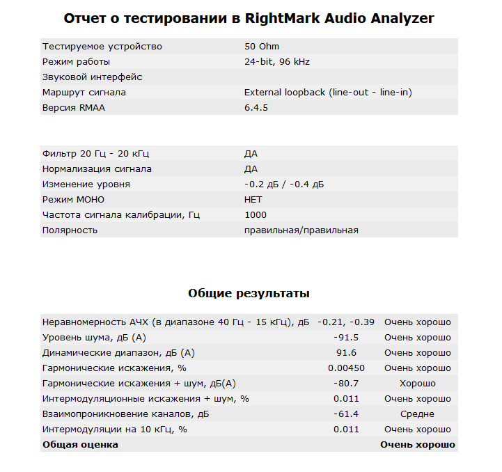

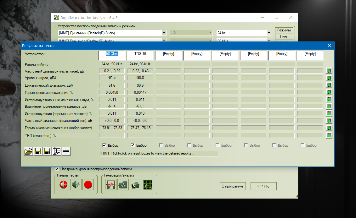

SERGBILL:Я видел, как имитировали в одной не последней конторе нагрузку резистором при замерах, хотя очевидно же, что резистор и динамик - не одно и то же, как нагрузка)
Согласен на все 100.. Если выходной импеданс усилителя высокий, то это называется шахрайство :)
Сделал сравнительные замеры своего прототипа на изодинамику ТДС-16 и резисторы 50 Ом. Уровень сигнала на выходе 3,2V RMS, это примерно 0,25W на реальной нагрузке 40 Ом. На слух это очень громко, я на такой громкости не слушаю..
Видно, что характеристики практически не изменяются при смене нагрузки. Регуляторы уровней не трогал, только подключал на выход наушники или резисторы.
Результат еще раз подтверждает, насколько важно низкое выходное сопротивление усилителя. Только тогда можно объективно оценивать АЧХ наушников.
Полные отчеты здесь
