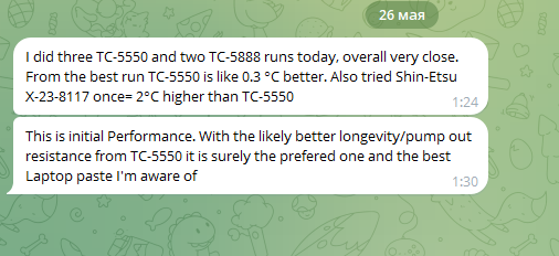

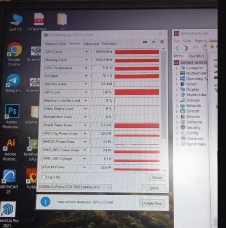

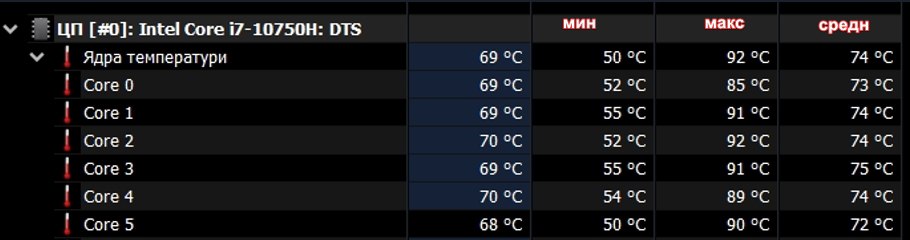

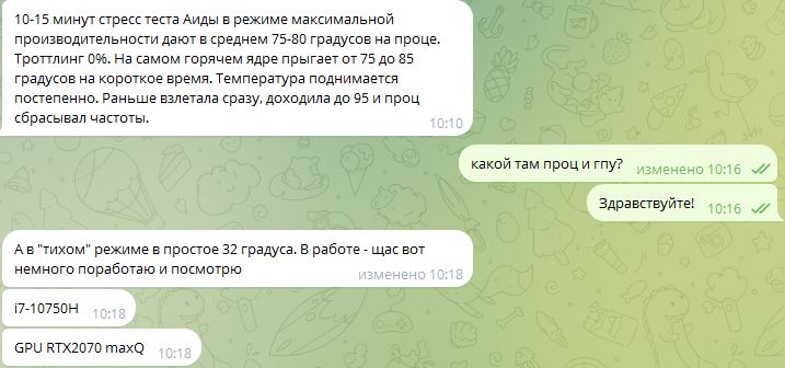

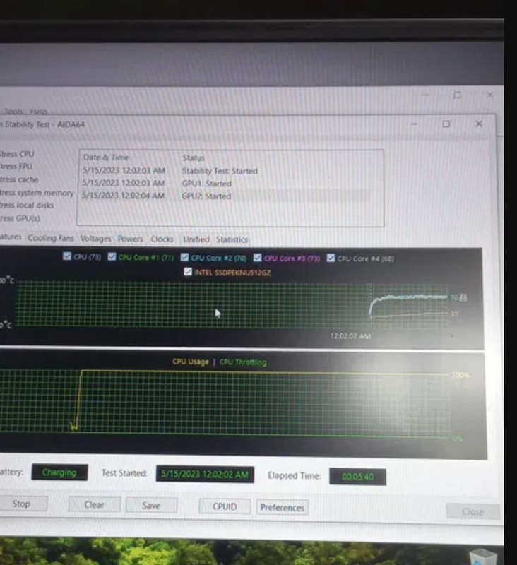

Отзывы, тесты, сравнения с другими термопастами DOW TC-5550

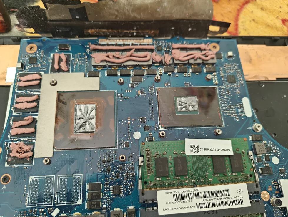

Asus gl702vm (i7 6700hq и gtx 1060) (5550 + HT7000)

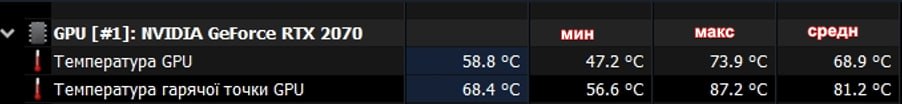

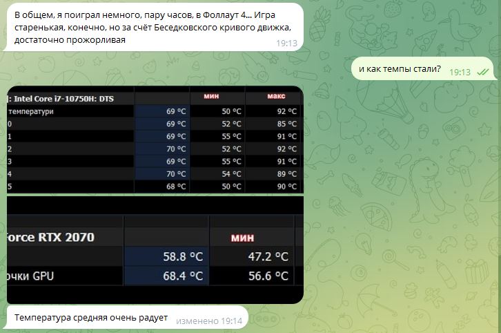

Asus Zephyrus (i7-10750H и GPU RTX2070 maxQ)

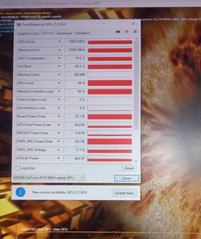

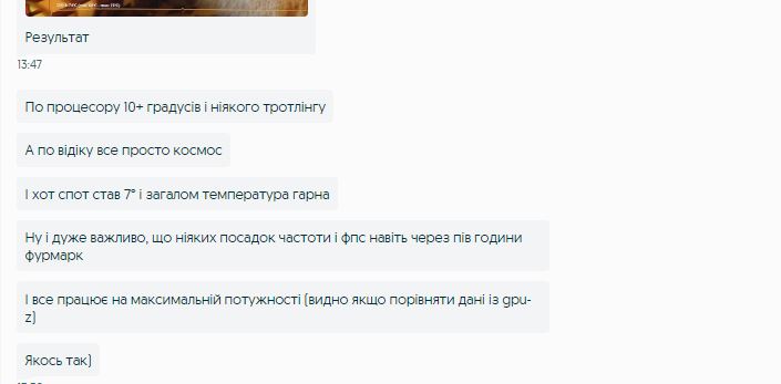

Asus TUF Gaming (i5-11300h + rtx 3050 mobile)
AIDA
Furmark

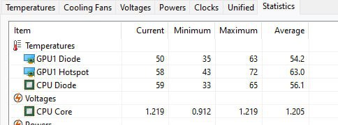

Acer Nitro 5 (Ryzen 3550H и 1650)
AIDA
TC-5550 vs Shin-Etsu X-23-8117 vs TC-5888 (Dell Inspiron 7506 ( i7-1165G7)

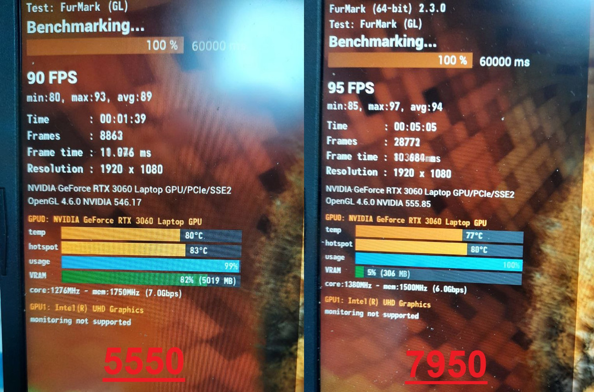

TC-5550 vs Honeywell PTM7950 - результаты сопоставимые (RTX 3060)
сравнительный тест в Furmark

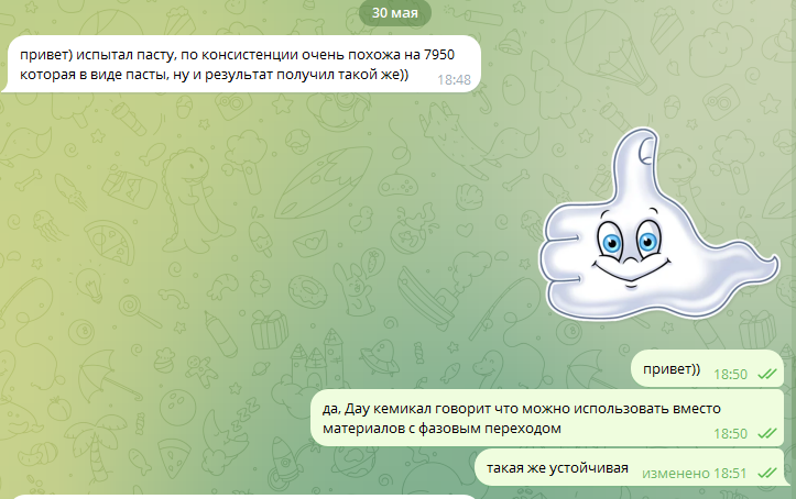

Honeywell PTM7950 в виде пасты
