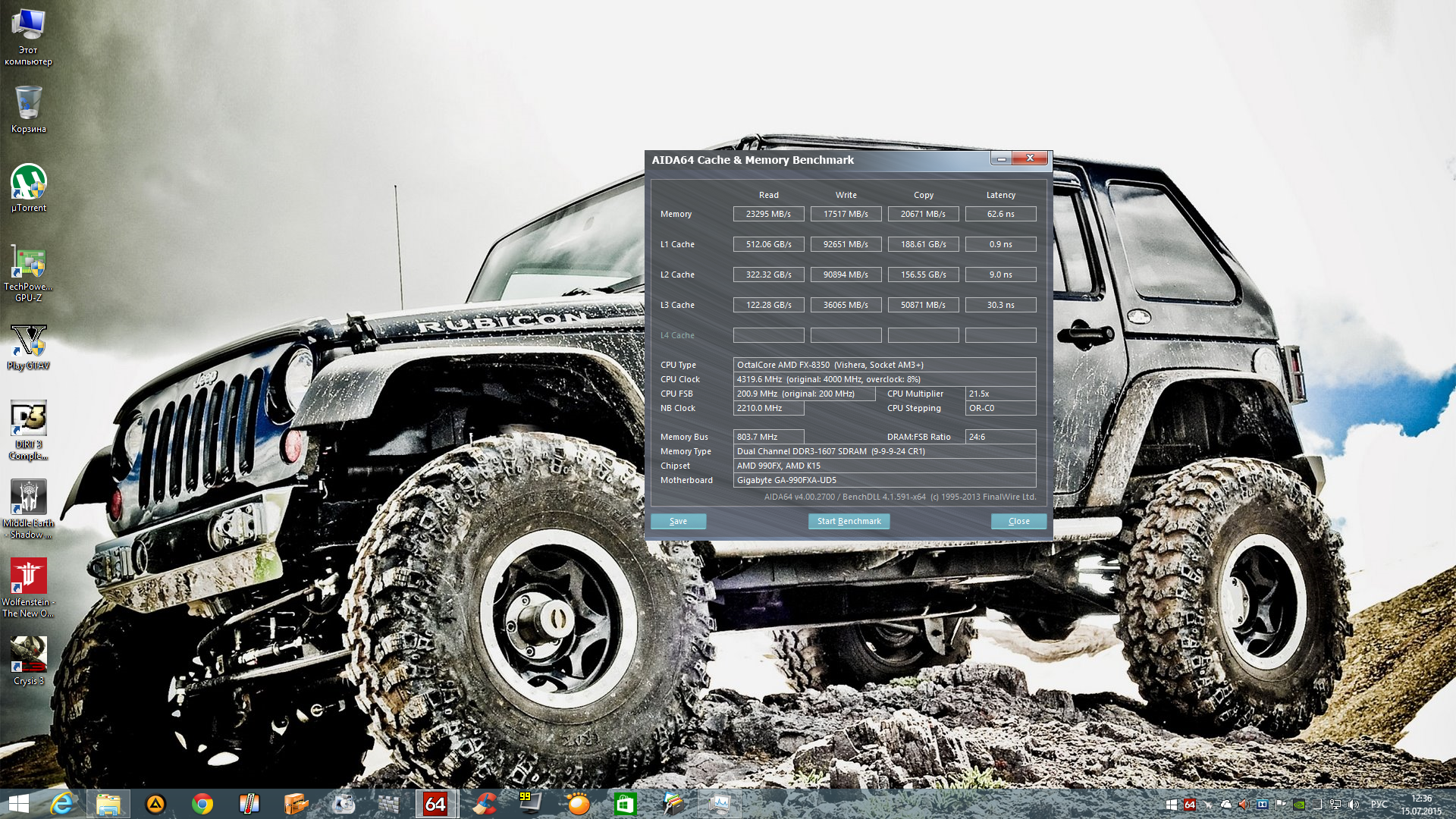

P/S: воссоздал тест кеша и памяти из блокнота на АМ3 ( 955 \ 3.9 * вроде по частоте + 1600 9-9-9 24 1т )с АМ3+ на 8350 * сток + 1600 9-9-9 24 1т (прирост более чем в два раза )
955 3.9 + 1600 (9-9-9-24 1т)
Read - 8578
Write - 6841
Copy - 10469
Latency - 52.4
8350 *сток +1600 (9-9-9-24 1т)
Read - 23295
Write - 17517
Copy - 20671
Latency- 62.6

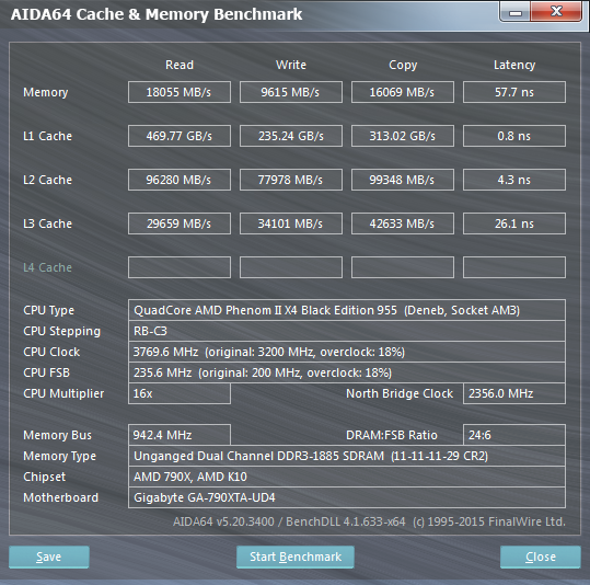

вот что пока 1880 и проц по шине 16*235. Только успел сделать тест и завис. Не тянет мобо этот режим памяти, не тянет... :(

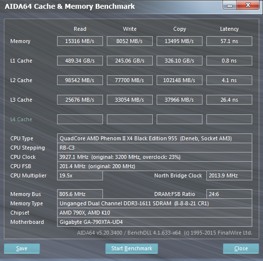

и вот так 1600 и проц множителем 19,5*20

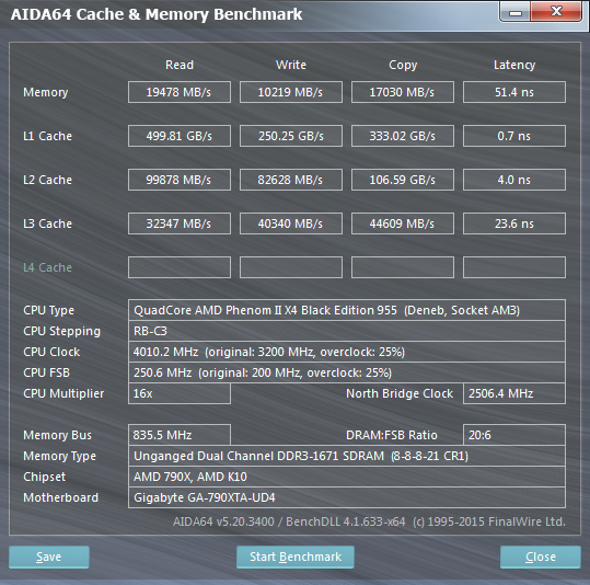

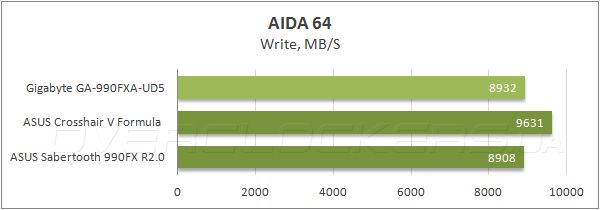

P/S: вот местный прогон по памяти на Gigabyte GA-990FXA-UD5

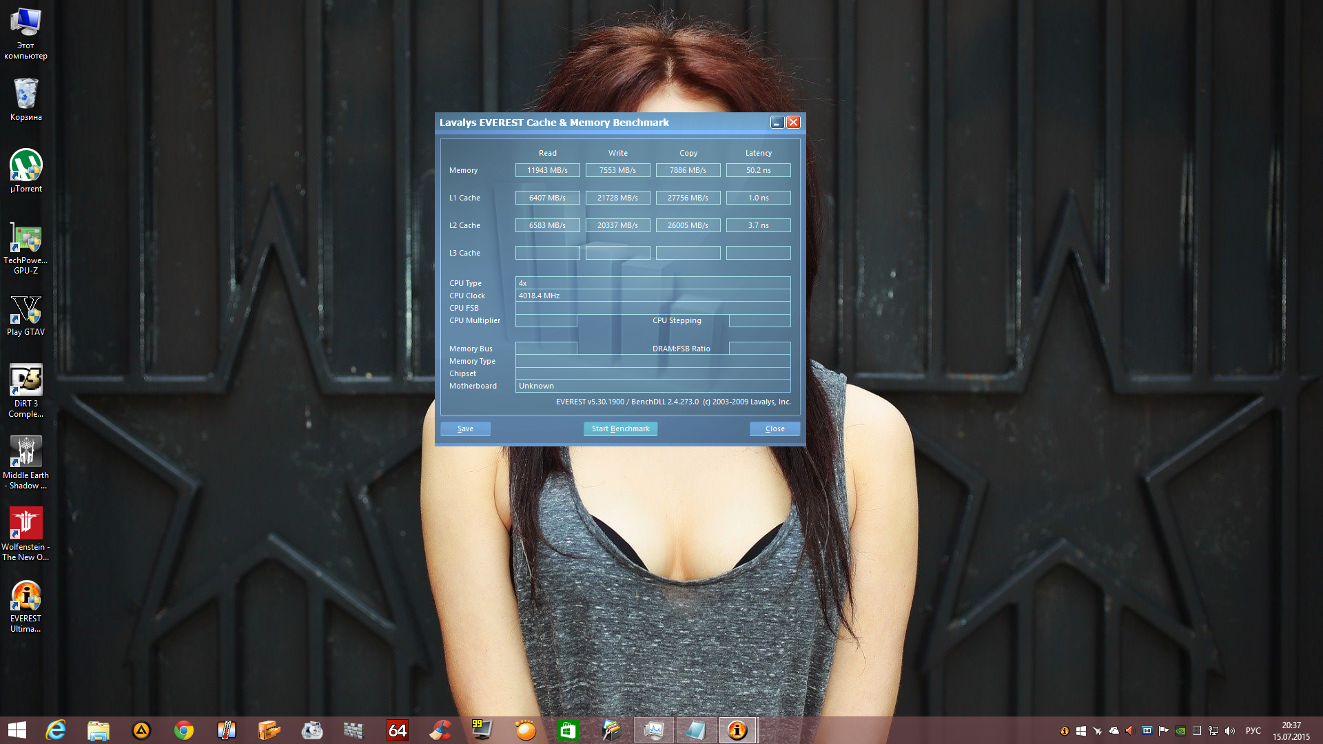

действительно дело в проге
1.АIDA 64 v. 4.00.2700
2. everest 5.30 .1900
P/S: в последнем варианте - все идентично ,кроме версии программы :lol:
