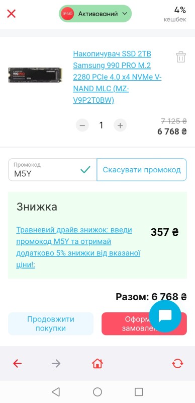

Striker
Аватара пользователя
Откуда: Дніпро
Сообщение
l-m
Дякую за інформацію. Я як раз сам тільки що "копав" глибше, все таки краще Самсунг хоча б через менше споживання і нагрів.
Відправлено через 58 хвилин 16 секунд:
upd Готово. :)
