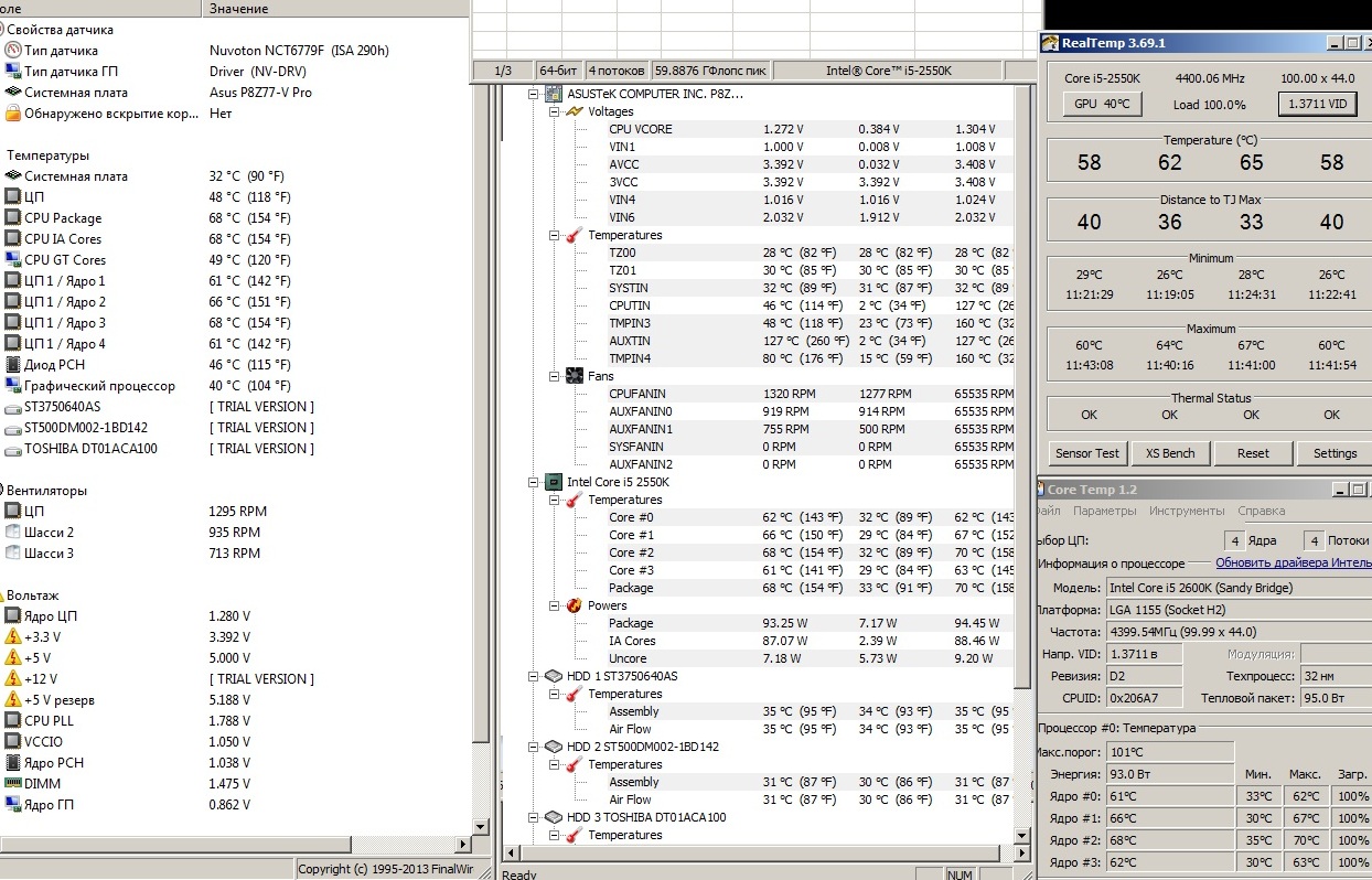

подскажите, кому верить про напряжение? Частоту больше поднимать не хочу, хотелось бы температуру опустить, если возможно.
в БИОСе только офсет- поставил, остальное в асусовской приблуде
b_andriy
Аватара пользователя
Сообщение
termit а какая температура при каком вольтаже?
termit
Откуда: Киевская обл.
Сообщение
b_andriy
смотря кому верить или core temp HWmonitor RealTemp или аиде, на скринах разная
aida: 1.280V
HW monitor: 1.272V
RealTemp и Coretemp: 1.3711V

RealTemp а вольтаж с CPUZ
termit
Сообщение
скрины прикрепил, всех 4х

termit 65 градусов это нагрузка аидой только? под линксом целых 80 будет тогда, у меня 4.4 на 1.26-1.29 работает стабильно, может охлад доработать надо
termit
Сообщение
нене, скрин кривоват извиняюсь, это нагрузка линксом, аидой не грел
b_andriy
Сообщение
а ну так норм температура, че :gigi:
termit
Сообщение
а напряжение? это мамка сама ставит, асусовской приблудой чет не уменьшается, как в биосе называется то, чем попробовать уменьшить? :)
з.ы. я так понял верить RealTemp`у?

Наяпряжение VID процессора - это не реальное напряжение процессора или наоборот реальное, кот. требует процессор -в общем, почитайте Google. А Асусовской приблудой вообще пользоваться не стоит - полный тормоз и глюкодром, лучше всё через биос напрямую.

Я имел ввиду, что VID - это не совсем то напряжение, на которое надо ориетироваться при анализе действительного реального напряжения. Ориентироваться нужно на показания AIDA, CPU-Z, где показывает 1,27-1,28 - это то, что реально подаётся процу, а VID - это внутренняя характеристика проца, т.е. сколько проц требует и для каждого проца оно индивидуально и чем меньше оно, тем проц лучше разгоняется и раньше отбирали процы по VID.
