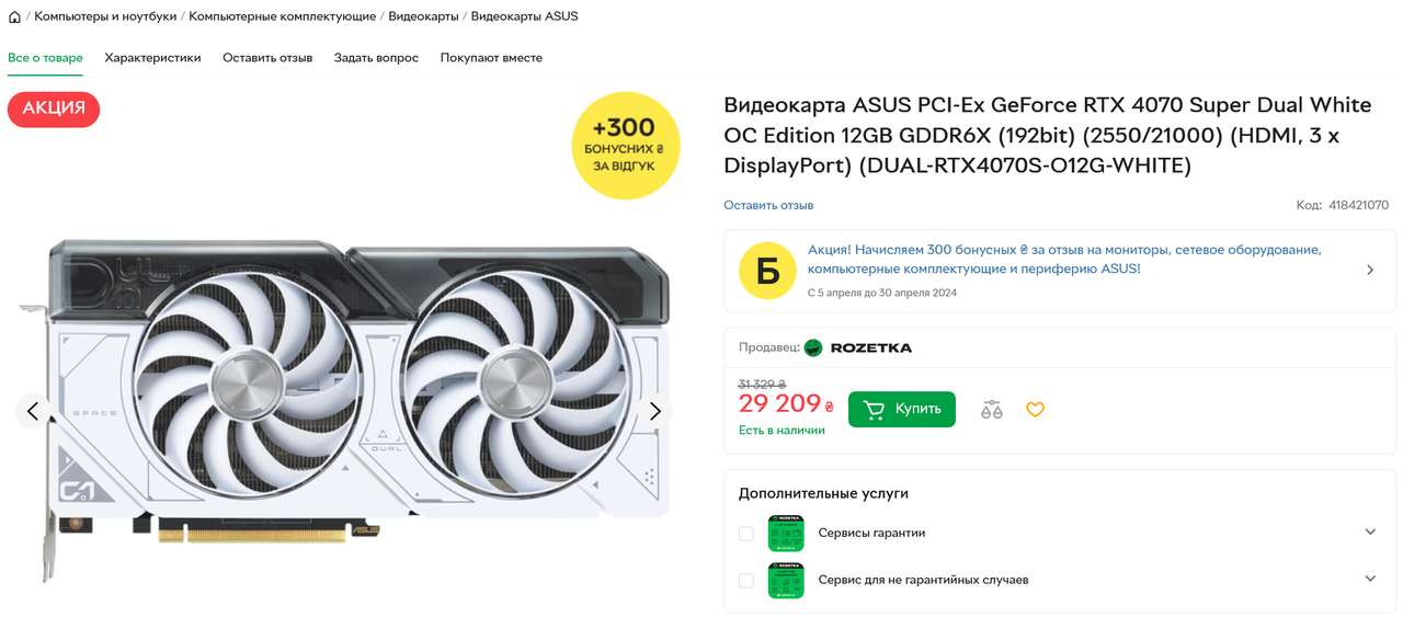

Всім привіт! Прошу допомоги в оцінці збірки. Останній раз займався цим 11 років тому і потім з роками дуже випав з теми, а потім був період консолей. Зараз наздоганяю як можу останніми днями, але був би дуже вдячний за поради і критику. З вимог до збірки - micro-atx корпус, хочу компактність; якась естетика також має значення, бо на відміну від минулого фулл-тауер ящика, який стояв завжди під столом, цей хочу щоб був на столі і радував око, тому якесь притомне лгбт також хочу. Також готовий доплатити за менший рівень шуму, в адекватних межах. Збірка в основному для ігор, з розгоном памʼяті, андервольтом cpu+gpu. В перспективі, можливо через пару років якщо доживу, хотів би поставити кращий проц на водянці. Наразі такий конфіг:
CPU AMD Ryzen 5 7600X - вже купив
MB GIGABYTE B650M AORUS ELITE AX - вже купив
RAM G.Skill Trident Z5 Neo RGB White DDR5-6000 32GB (2x16GB) AMD EXPO CL30-36-36-96 F5-6000J3036F16GX2-TZ5NRW
GPU ASUS TUF-RTX4070-O12G-GAMING
SSD Kingston KC3000 1024 GB (SKC3000S/1024G)
Case ASUS Prime AP201 Tempered Glass White
PSU SeaSonic FOCUS Plus 650 Gold (used)
CPU cooler не визначився
Case fans не визначився, можливо Arctic P12 PWM PST A-RGB? Скільки оптимально ставити, 3 або 5?
Дякую!
lordep
Аватара пользователя
Откуда: Україна
Сообщение
mshadow: ↑ 20.04.2024 17:58 Всім привіт! Прошу допомоги в оцінці збірки. Останній раз займався цим 11 років тому і потім з роками дуже випав з теми, а потім був період консолей. Зараз наздоганяю як можу останніми днями, але був би дуже вдячний за поради і критику. З вимог до збірки - micro-atx корпус, хочу компактність; якась естетика також має значення, бо на відміну від минулого фулл-тауер ящика, який стояв завжди під столом, цей хочу щоб був на столі і радував око, тому якесь притомне лгбт також хочу. Також готовий доплатити за менший рівень шуму, в адекватних межах. Збірка в основному для ігор, з розгоном памʼяті, андервольтом cpu+gpu. В перспективі, можливо через пару років якщо доживу, хотів би поставити кращий проц на водянці. Наразі такий конфіг:
Дякую!
Я так розумію ви бажаєте білий варіант ПК. За ціну ASUS TUF-RTX4070-O12G-GAMING зараз є ASUS GeForce RTX 4070 Super Dual White OC Edition 12GB GDDR6X
Куллер погляньте на Jonsbo PISA A5 White.
На мою думку 3(трьох) корпусних вентиляторів вистачить.
