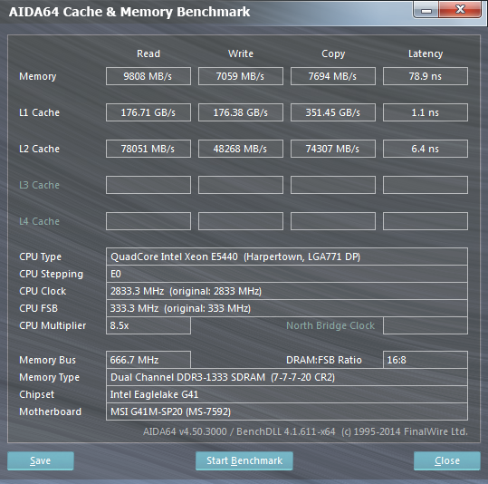

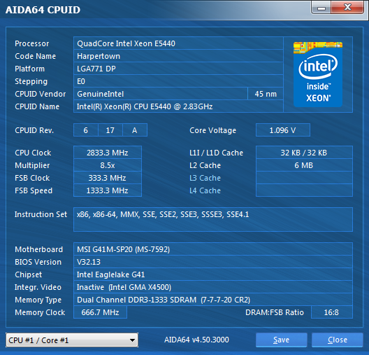

Для статистики:
На такой интересной матери как MSI G41M-SP20 (MS-7592) ver: 7.1 о существовании которой даже сама MSI на сайте не знает :spy: ,
удалось запустить без проблем Intel® Xeon® Processor E5440 (12M Cache, 2.83 GHz, 1333 MHz FSB)
BIOS с поддержкой XEON был взят от похожей матери MSI G41M-P33-Combo
и вот результат:

dv_matrix:Для статистики:
и вот результат:
"Це відчуття коли сайт виробника не знає про твою материнку" :shuffle:
