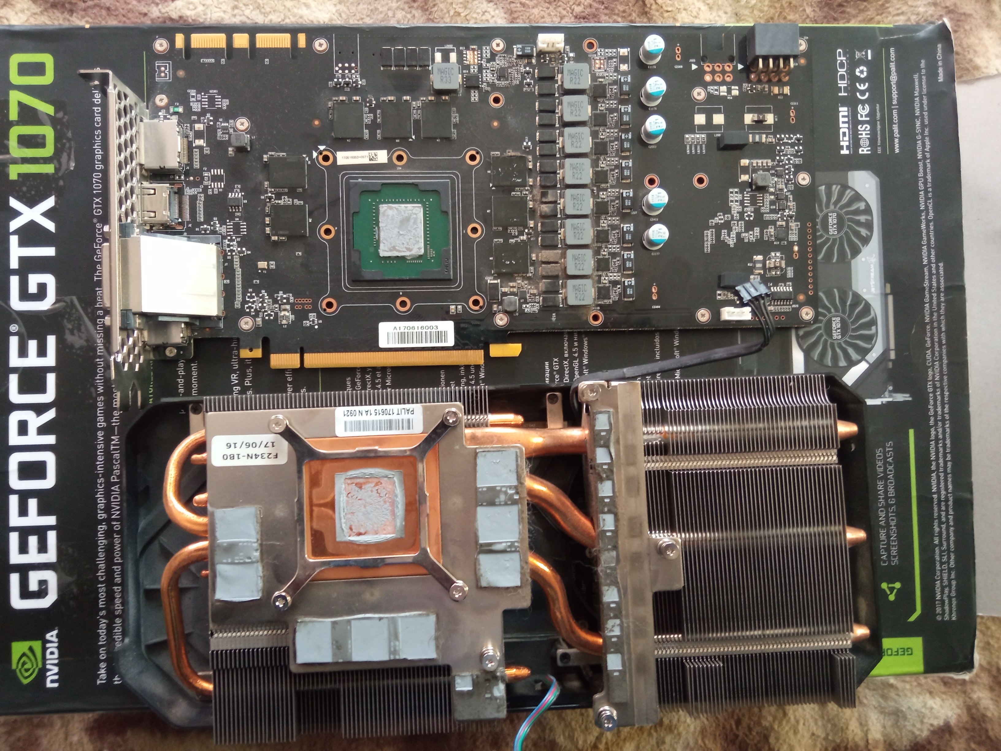

Вот похоже едентичный водоблок , там с низу покупателей фото , похоже у меня печатная плата така я же как 1080.
Palit/MAXSUN/XENON GTX1080 Super JetStream 8G/ GTX1070TI GameRock 8G RGB
https://a.aliexpress.com/_mK5MwMP
Фото моей карты .
Вроде все так но банки конденсаторов на фото с Алика чуть смещены ( или фото под углом ) , покупатель добавил фото там 1080 ,едентична моей только у меня нет пару клиентов на на плате .
Отправлено спустя 1 час 6 минут 15 секунд:
isusik63: 11.09.2021 09:42 Вот похоже едентичный водоблок , там с низу покупателей фото , похоже у меня печатная плата така я же как 1080.
Фото моей карты .
Нашол отличие но не пойму значительное или нет .
Фото 1080 с водоблоком
Фото моей видеокарты
Китайцы отписали что не станет :( высота не должна превышать 3 мм тут
у меня 4 мм .
Deadpool

Спасибо большое !!! , Не помните у вас высота R33 и R22 одинаковая ?

isusik63
смог сфоткать эти дроселя. там даж 0.5 прокладку насадил :D

isusik63
Большое спасибо , значет дросель будет упиратца , тут только дремелем углубление делать если толщина позволит . :(
Также мне кажитца что ети алименты тоже выше чем у вашей 1080
Отправлено спустя 5 часов 42 минуты 39 секунд:
Варианта 2 , заказать с алика водоблок и пилить ,или забить , и оставить на воздухе карту :-/ . Пока прийдёт водоблок и жилание пропадет :(
