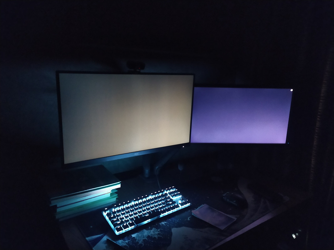

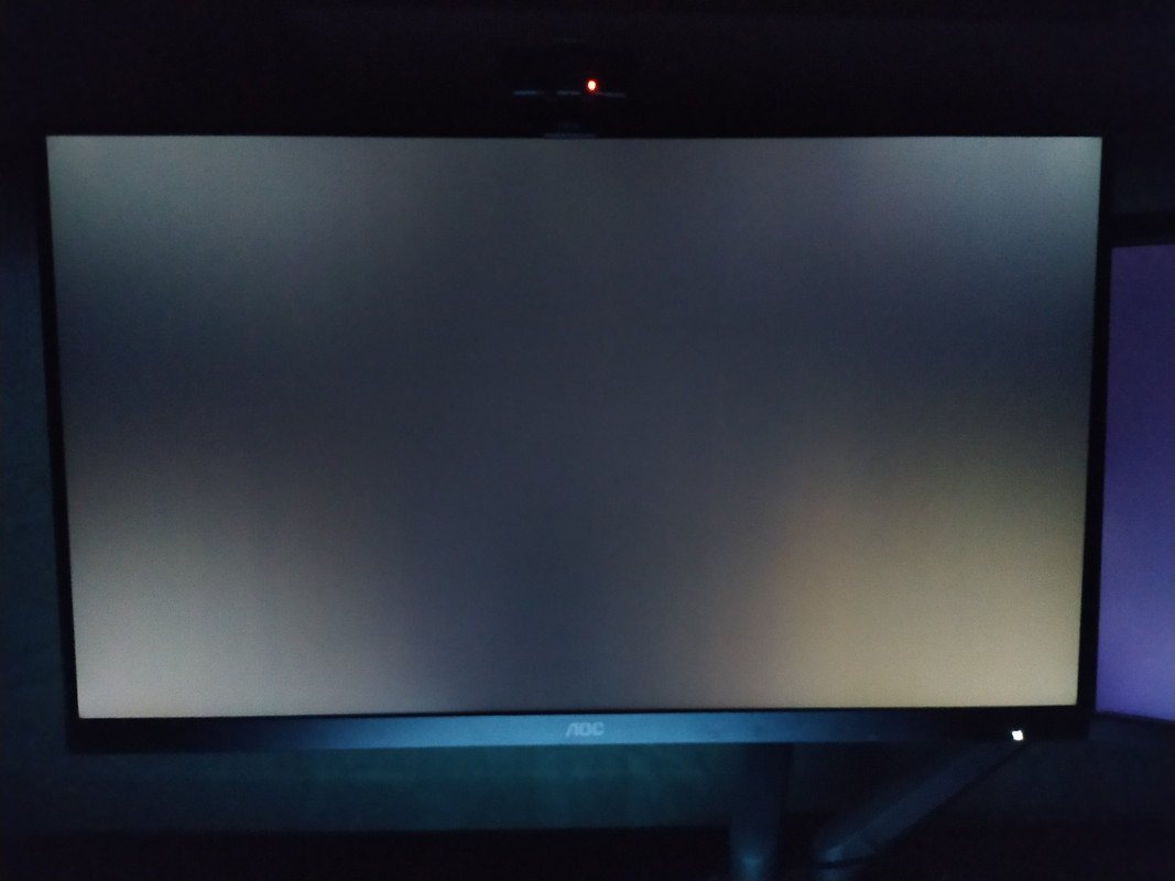

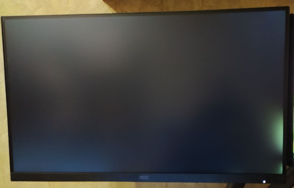

alumem: 29.05.2025 20:40Глоу присутствует по углам? а то я свой из за этого хотел менять но решил больше не играть в эту рулетку
Ну как, присутствует, но видно это на камеру, вживую и не видно - всё равномерно. Вот в полной темноте, камера видит, глаз не видит или видит это в 100 раз меньше. Для сравнения, последнее фото - это первый бракованный экземпляр - очень чётко при любом освещении видна неравномерность подсветки (внизу справа), в отличии от первых двух фото - где глоу и выделяется это только на камеру так сильно.

А я и глазом хорошо вижу, естественно в темноте и на черном фоне(в моменты загрузок или переходов)
Вот мое, по яркости 0%, 10%, 20%, 40%, 100%

у меня на va G7 odyssey таких засветов и близко не было..Вы считаете это нормой?Я понимаю,что такие засветы видны только на черном статичном экране,но все же это через чур как по мне.. :-/

alumem
Не, ну понятно, что глазом вы будете видеть некоторое свечение, т.е. не полностью черный, но не так как на фото, а значительно меньше. Это особенности IPS. Рядом с AOC на фото Dell U2312HM, ему 13 лет и матрица там E-IPS, тоже глоу во всей красе.

Vader
Так это на камеру так, глаз видит почти черный цвет, почти. А ещё это всё зависит от угла под которым смотришь на монитор. Под разными углами - разные переливы. Это ж IPS.
